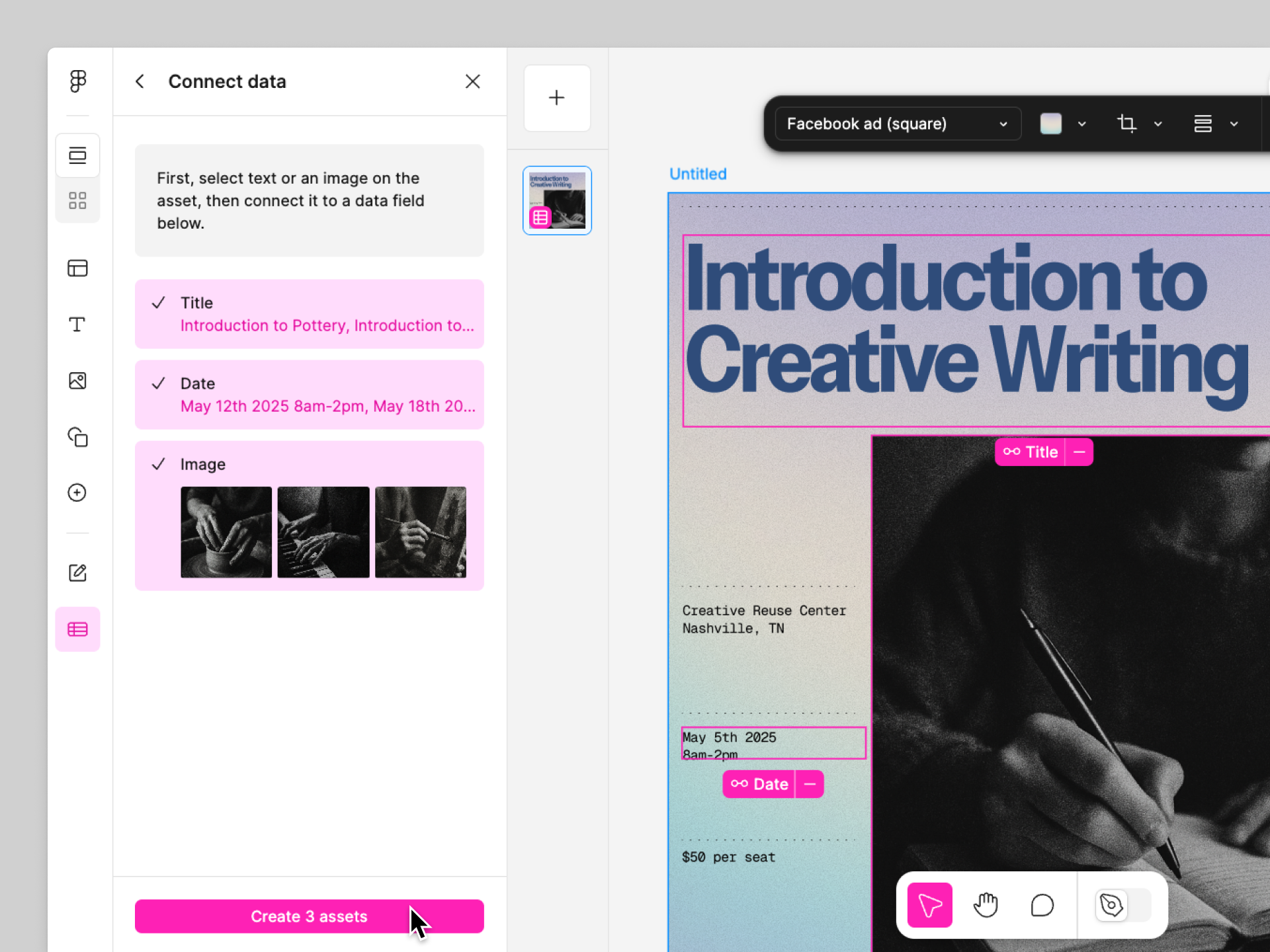

- Crie ou selecione um único recurso em seu arquivo do Figma Buzz.
- Clique em Criar em massa na barra de navegação esquerda.
- Clique em Upload e, depois, selecione um arquivo CSV ou XLSX em seu dispositivo. Depois de fazer o upload, você verá uma lista de seus campos de dados carregados (por título de coluna) na barra lateral esquerda.
- Selecione um trecho de texto ou imagem em seu recurso e, em seguida, selecione o campo de dados correspondente na barra lateral esquerda. Você só pode vincular campos de texto a texto e campos de imagens a imagens. Assim que um objeto for vinculado a um campo de dados, o campo de dados será marcado com um visto e destacado em rosa. Você também pode clicar em na barra de ferramentas do objeto selecionado e Selecionar objetos correspondentes para conectar vários objetos do mesmo tipo em diferentes tamanhos de recursos.
- Repita a etapa 5 para cada objeto que você gostaria de atualizar.
- Clique em Criar recursos.
Observação: se você estiver trabalhando a partir de um modelo, não poderá selecionar nenhum objeto bloqueado. Para usar objetos bloqueados na criação em massa, primeiro remova as restrições de edição do modelo.
Novos recursos serão criados após o recurso selecionado. Para visualizar todos os novos recursos, navegue até Visualização em grade.
