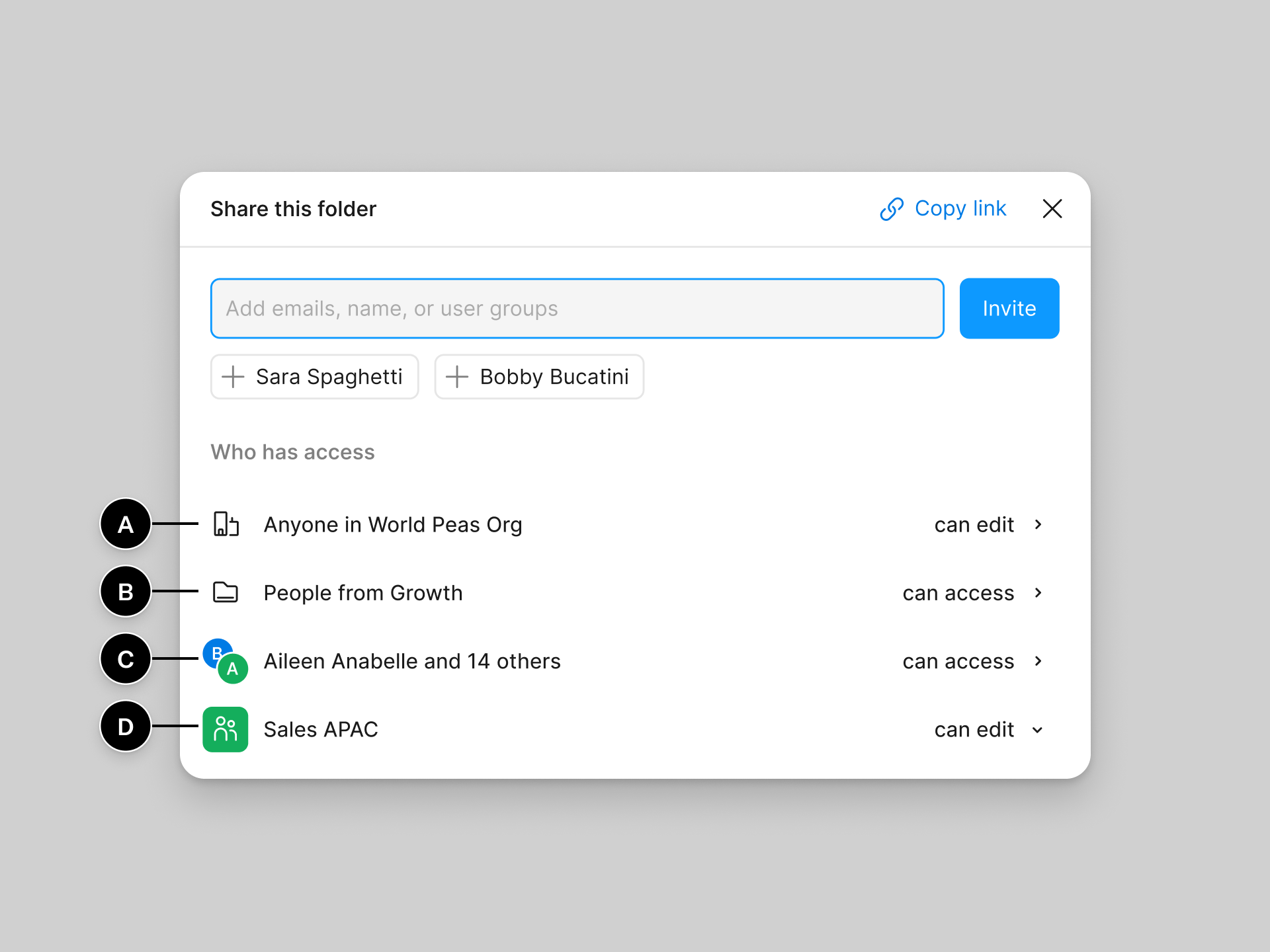

As permissões de uma pasta são gerenciadas por meio do modal de compartilhamento dessa pasta. Para abrir o modal de compartilhamento:
- Abra o navegador de arquivos fazendo login na sua conta em figma.com. Se você estiver em um arquivo Figma específico, clique em menu Figma > Voltar para arquivos.
- Abra a pasta.
- No plano Iniciante ou Profissional, selecione Todas as pastas na barra lateral esquerda. Em seguida, selecione uma pasta.
- No plano Organização ou Enterprise, selecione Todas as equipes na barra lateral esquerda. Selecione uma equipe, depois selecione uma pasta.
- No plano Enterprise com áreas de trabalho habilitadas, selecione Todas as áreas de trabalho na barra lateral esquerda. Em seguida, selecione uma equipe na aba Suas equipes. Selecione uma pasta naquela equipe.
- Clique em Compartilhar para abrir o modal de compartilhamento, que lista todos os usuários e suas permissões de pasta.
O modal de compartilhamento mostra todos que podem acessar a pasta, organizados do mais amplo ao mais específico:
- [Acesso ao plano ou área de trabalho]: quem pode acessar a pasta em seu plano ou área de trabalho
- [Permissões herdadas]: permissões passadas da equipe pai ou pasta pai, se aplicável.
- [Usuários individuais]: pessoas que foram convidadas diretamente para esta pasta
- [Grupos de usuários]: grupos que foram convidados diretamente para esta pasta (somente para os planos Organização e Enterprise)
Clique em qualquer linha para ajustar as permissões para esse grupo.

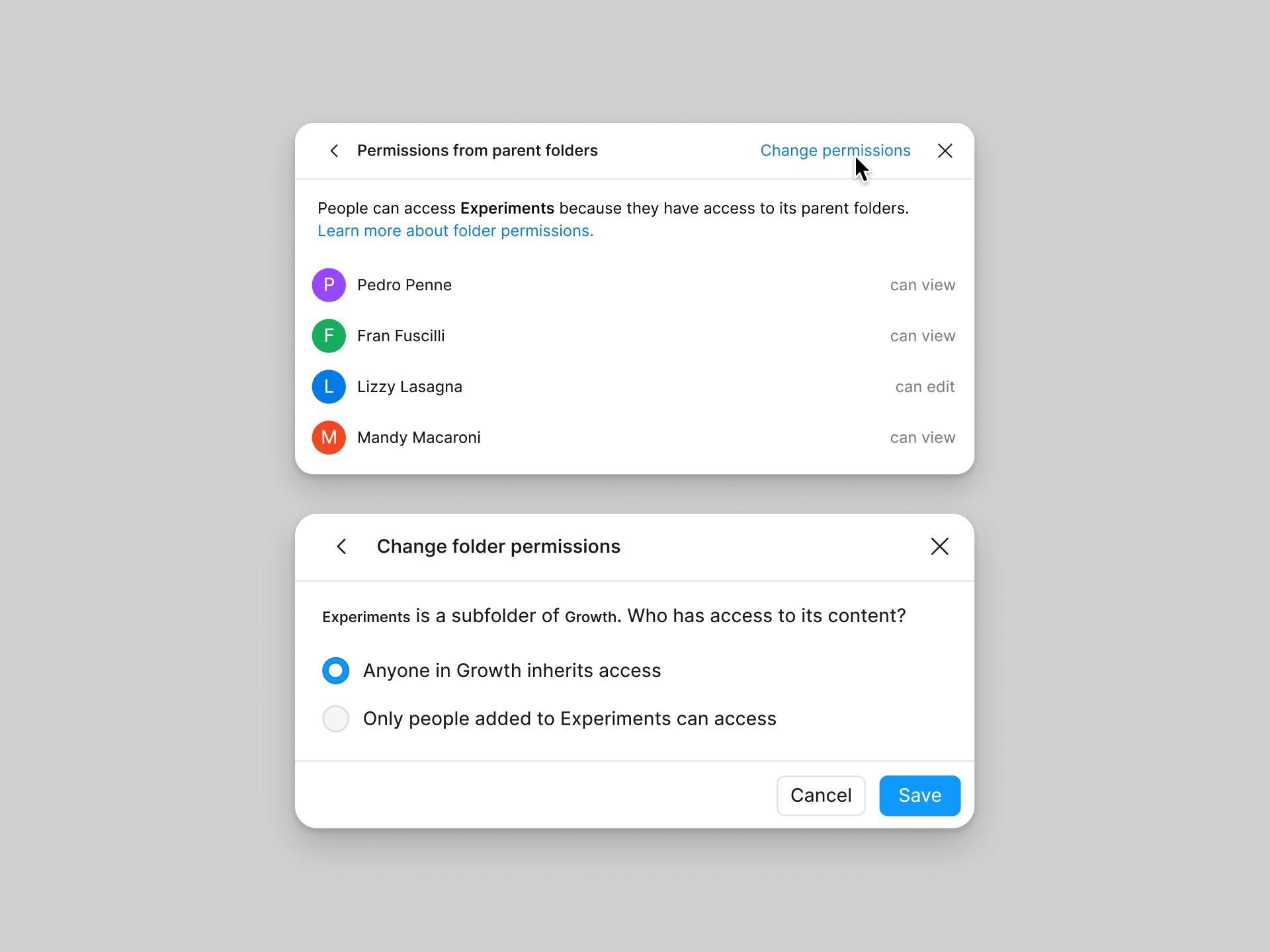

Alterar permissões herdadas da pasta
As permissões de uma pasta dependem de onde ela está na sua estrutura de pastas:
- Pastas de nível superior herdam permissões da equipe. Qualquer pessoa da equipe pode acessá-las com base em suas permissões da equipe (planos Organização e Enterprise) ou por ser convidada para o plano (planos Iniciante e Profissional).
- Pastas aninhadas herdam permissões da pasta pai delas: quem tem acesso à pasta pai também tem acesso a elas.
Exemplo
A pasta Frutas está na equipe de Hortifrúti.
- John tem permissões de equipe do tipo
permissão para editarna equipe Hortifrúti. Por padrão, ele recebepermissão para editarna pasta Frutas. - Jeanie tem permissão de
visualizadorana equipe Hortifrúti. Por padrão, são concedidas a ela permissões devisualizadorana pasta Frutas.
Nos planos Organização e Enterprise, você pode alterar permissões herdadas para limitar qualquer pasta (de nível superior ou aninhada) a pessoas específicas.
Nos planos Profissional, você pode limitar uma pasta de nível superior a pessoas específicas alterando o acesso ao plano, mas pastas aninhadas sempre herdam as permissões da pasta pai delas.
Como os planos Iniciante aceitam apenas uma pasta, não há permissões herdadas.
Para alterar permissões herdadas de pastas nos planos Organização ou Enterprise:
- Abra o modal de compartilhamento de pasta.
- Em Quem tem acesso, clique na linha mostrando o acesso do pai (por exemplo, "Pessoas de…"). Para pastas aninhadas, será o nome da pasta pai. Para pastas de nível superior, será o nome da equipe ou plano.
- Clique em Alterar permissões.
- Selecione uma opção
- Qualquer pessoa em [NOME] herda acesso: os usuários nesta pasta herdam as permissões da pasta pai, equipe ou plano.
- Somente pessoas adicionadas a [nome da pasta] podem acessar: limita o acesso às pessoas convidadas diretamente
- Clique em Salvar.
Observação: esta configuração controla apenas se o acesso é herdado do pai, mas não afeta qualquer acesso mais amplo da equipe ou da organização. Se esta pasta estiver definida como Qualquer pessoa no [plano ou na área de trabalho], os membros do plano ou área de trabalho continuarão tendo acesso depois que você fizer essa alteração. Para atualizar esse acesso, consulte Definir o acesso de um plano ou uma área de trabalho a pastas.
