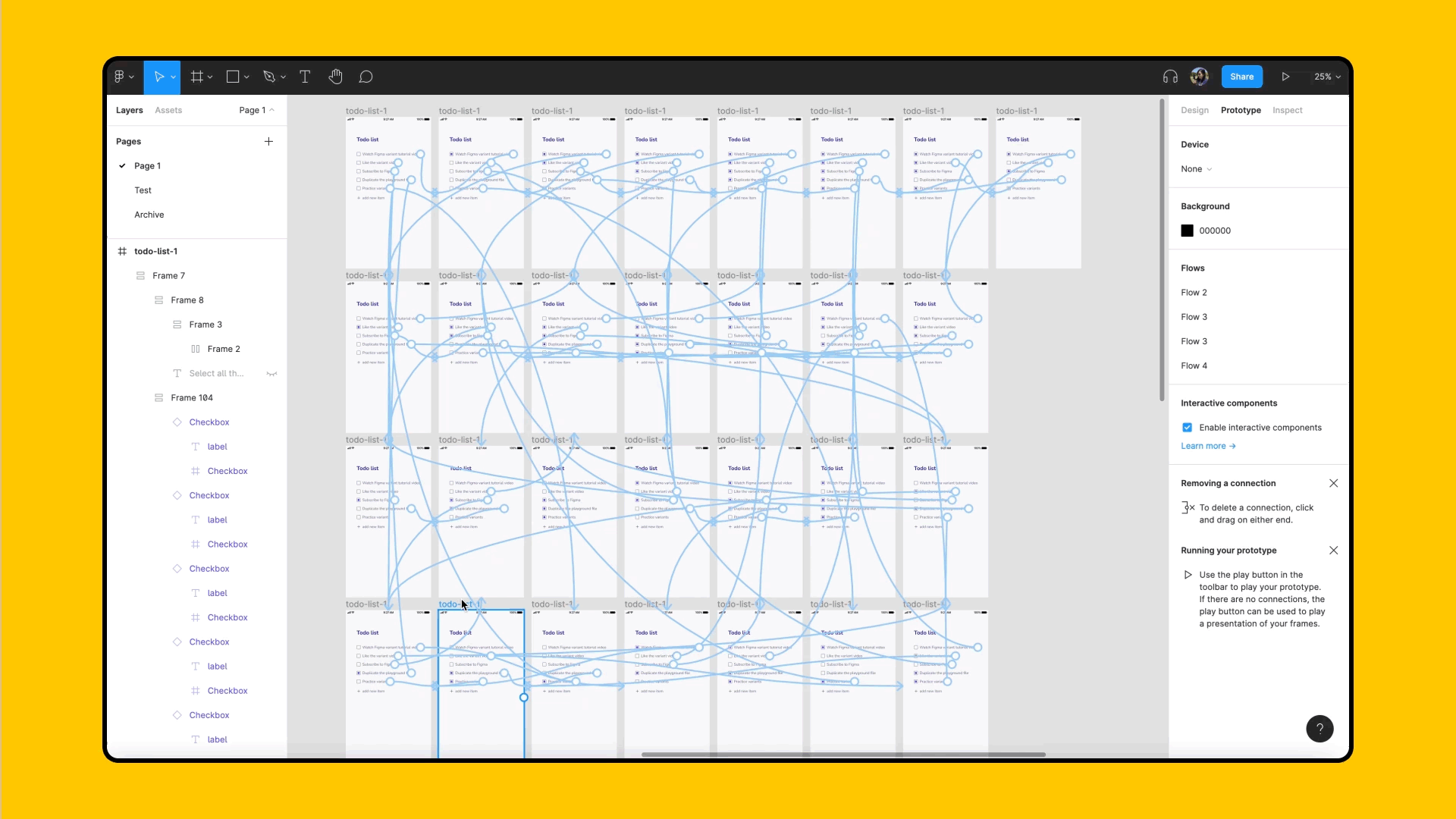

Vor der Interaktion mit Variablen
Im folgenden Beispiel haben wir alle möglichen Verbindungen hinzugefügt, um einen Rahmen mit fünf Kontrollkästchen zu prototypisieren. Ohne interaktive Komponenten müssten wir den gleichen Rahmen 32 Mal duplizieren und 160 Verbindungen zwischen ihnen erstellen, um jede mögliche Kombination zu prototypisieren.

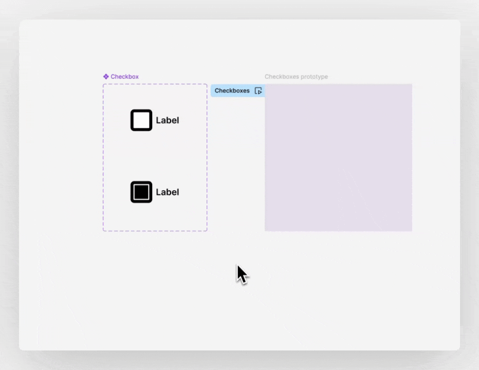

Mit variablen Interaktionen
Mit interaktiven Komponenten müssen wir nur eine Instanz des Kontrollkästchens unserem Design hinzufügen, und seine Varianteninteraktionen sind einsatzbereit. Wenn wir den Prototyp anzeigen, wechselt Figma automatisch zwischen den geprüften und nicht geprüften Varianten.

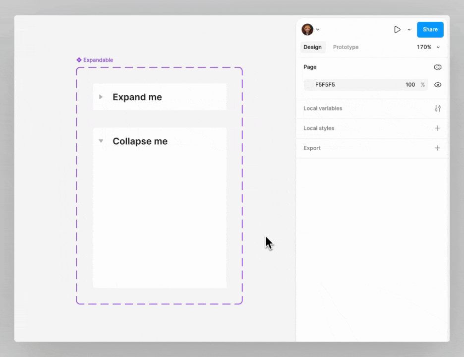

Variable Interaktionen erstellen
interaktive Komponenten führen eine neue Prototyp-Aktion ein: Change to (Ändern in).
- Wähle die Startvariante für die Interaktion aus dem Komponentensatz aus.
- Navigiere zum Tab Prototype (Prototyp) in der rechten Seitenleiste.
- Klicke auf das auf der rechten Seite des Begrenzungsrahmens und ziehe es zur Zielvarianten. Du kannst auch auf das im Bereich Interactions (Interaktionen) des Bedienfelds Prototype (Prototyp) klicken, die Aktion auf Change to (Ändern in) setzen und dann die Zielvariante über das Dropdown-Menü auswählen.
- Sobald die Verbindung hergestellt wurde, passe den Auslöser und die Aktion über das Bedienfeld Interaction details (Interaktionsdetails) an.
Du kannst auch die Aktion Change to (Ändern in) auf einer verschachtelten Instanz verwenden, um die Variante der übergeordneten Komponenten zu ändern. Im folgenden Beispiel ist eine Variante aus dem Komponentensatz Show details
(Details anzeigen) in einem anderen Komponentensatz Container
verschachtelt. Eine Change to-Interaktion wird auf der verschachtelten Instanz platziert, um die übergeordnete Komponente von ihrer Collapsed
-Variante auf ihre Expanded
-Variante zu ändern.

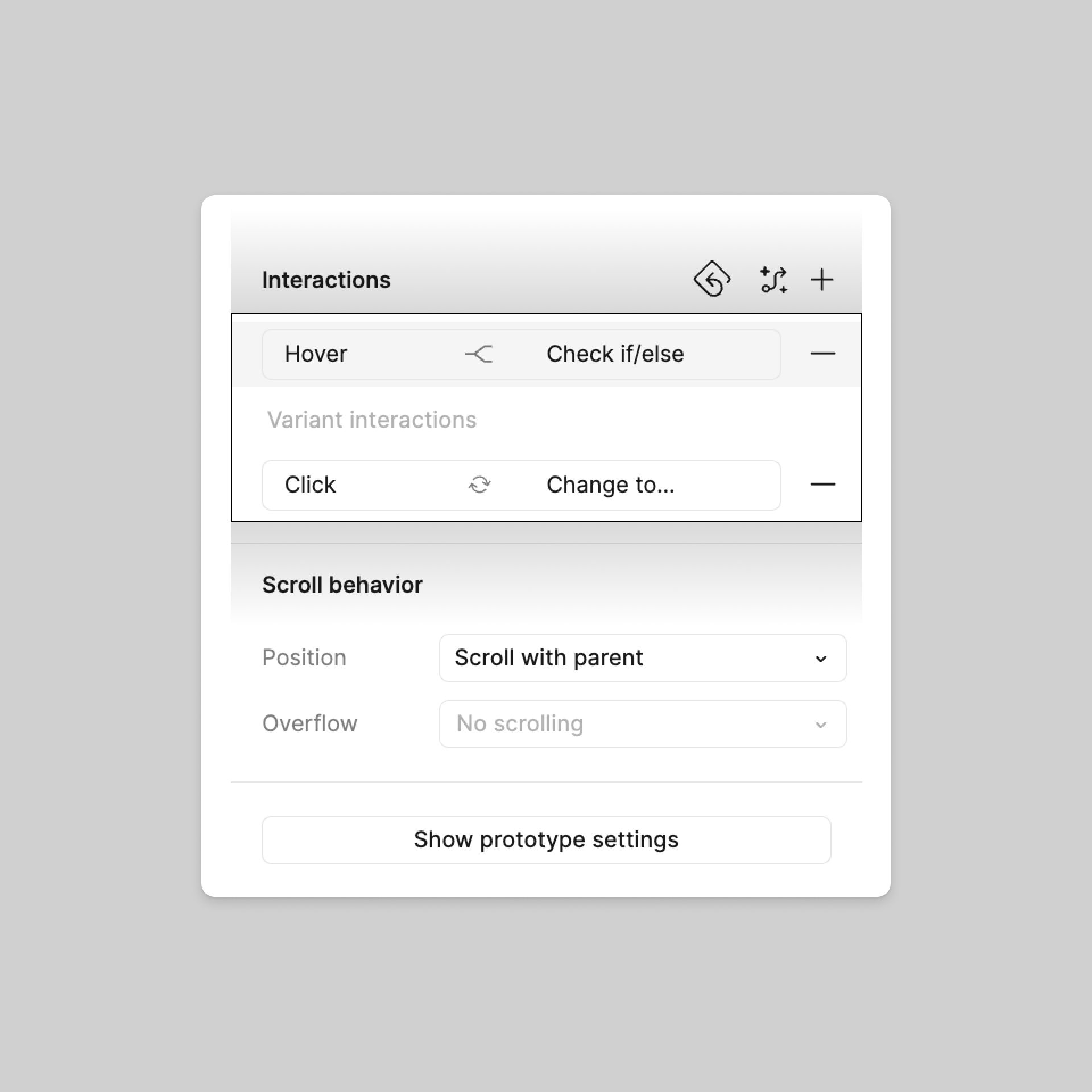

Interaktionen anzeigen
Wenn du interaktive Komponenten verwendest, siehst du die separaten Bereiche Interactions (Interaktionen) und Variant interactions (Varianteninteraktionen) im Tab Prototype (Prototyp) der rechten Seitenleiste.
- Verwende den Bereich Interactions (Interaktionen), um Prototyp-Interaktionen und Animationen zu erstellen
- Verwende den Bereich Variant interactions (Varianteninteraktionen), um die Details einer Varianteninteraktion anzuzeigen.
