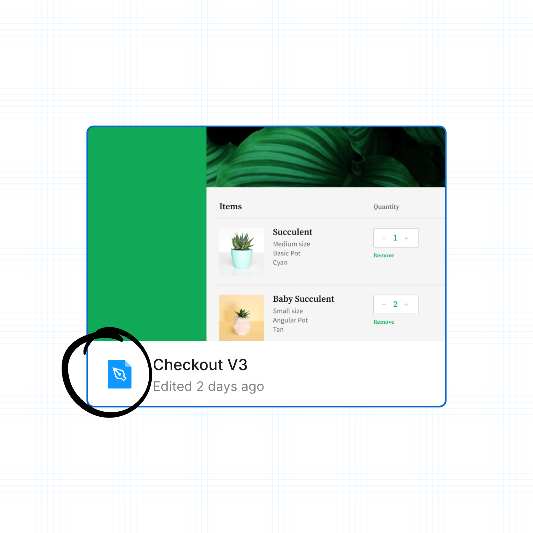

Archivos de diseño en el explorador de archivos
Puedes identificar los archivos de Figma Design en el explorador de archivos por el ícono que aparece en la ficha del archivo.

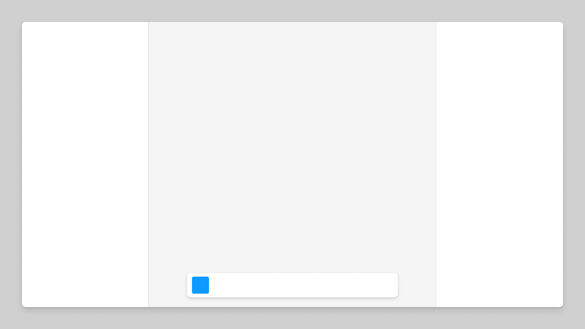

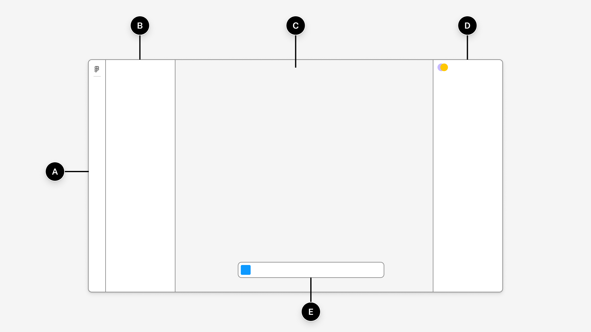

Los archivos de diseño tienen cinco regiones distintas:
(A) Barra de navegación: Contiene puntos de entrada a varios flujos de trabajo de lienzo, herramientas, vistas y notificaciones de archivos.
(B) Barra lateral izquierda: Un panel que contiene acciones de lienzo basadas en la selección de pestañas en la barra de navegación.
(C) Lienzo: El espacio de trabajo principal del archivo donde puedes crear y manipular diseños
(D) Barra lateral derecha: Contiene los paneles de propiedades de diseño y de propiedades de prototipo. También contiene acciones como compartir y exportar.
(E) Barra de herramientas: Contiene varias herramientas de creación, el menú de acciones rápidas y el selector para cambiar entre modos de archivo

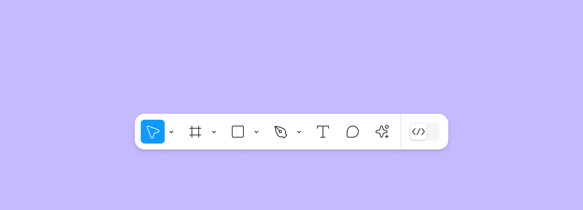

La barra de herramientas es el centro para interactuar con el lienzo y agregarle objetos. Alberga todas tus herramientas para seleccionar objetos, moverte por el lienzo y crear marcos, formas, texto y otras capas ↓. Estos serán los componentes básicos de tus diseños.
Cuando estés listo para profundizar, puedes explorar cada una de las herramientas en la barra de herramientas.

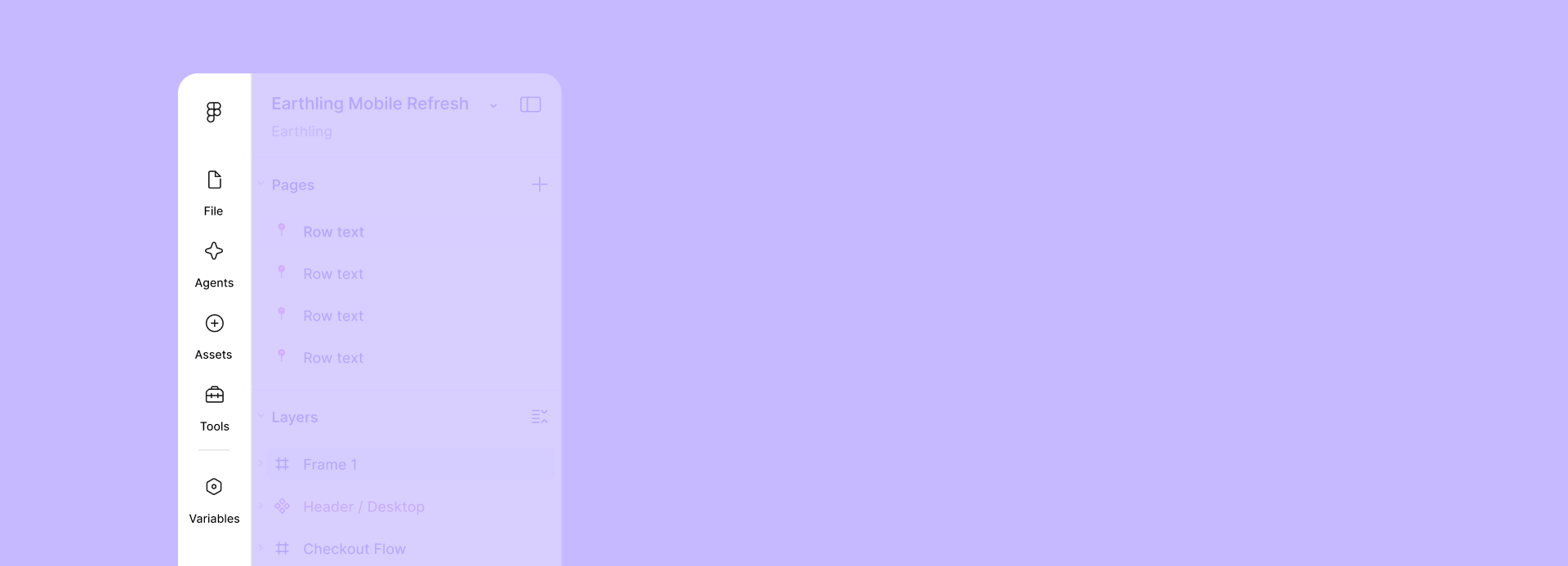

Barra de navegación
La barra de navegación es la barra vertical más a la izquierda en un archivo de diseño y contiene pestañas para flujos de trabajo esenciales para tu lienzo, como navegar capas y páginas, insertar componentes, usar plugins y shaders, gestionar variables y revisar notificaciones de archivo.
Obtén más información sobre la barra de navegación.

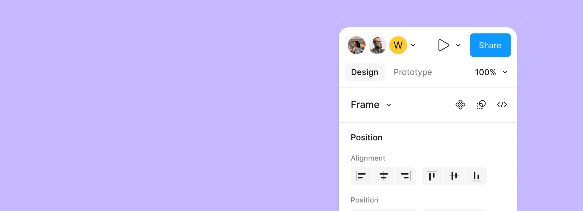

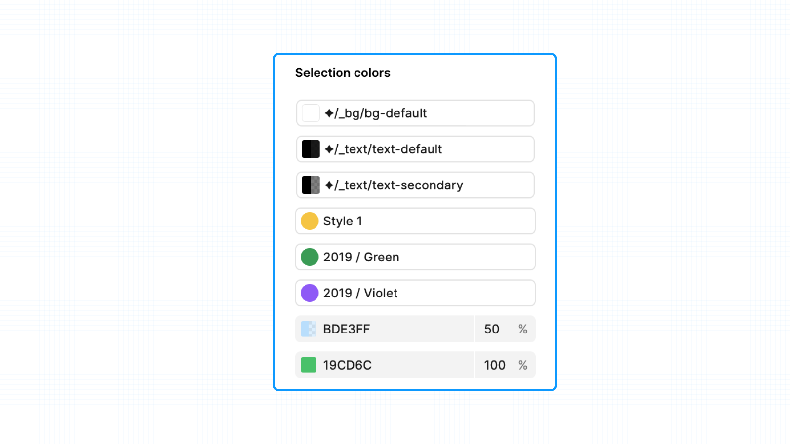

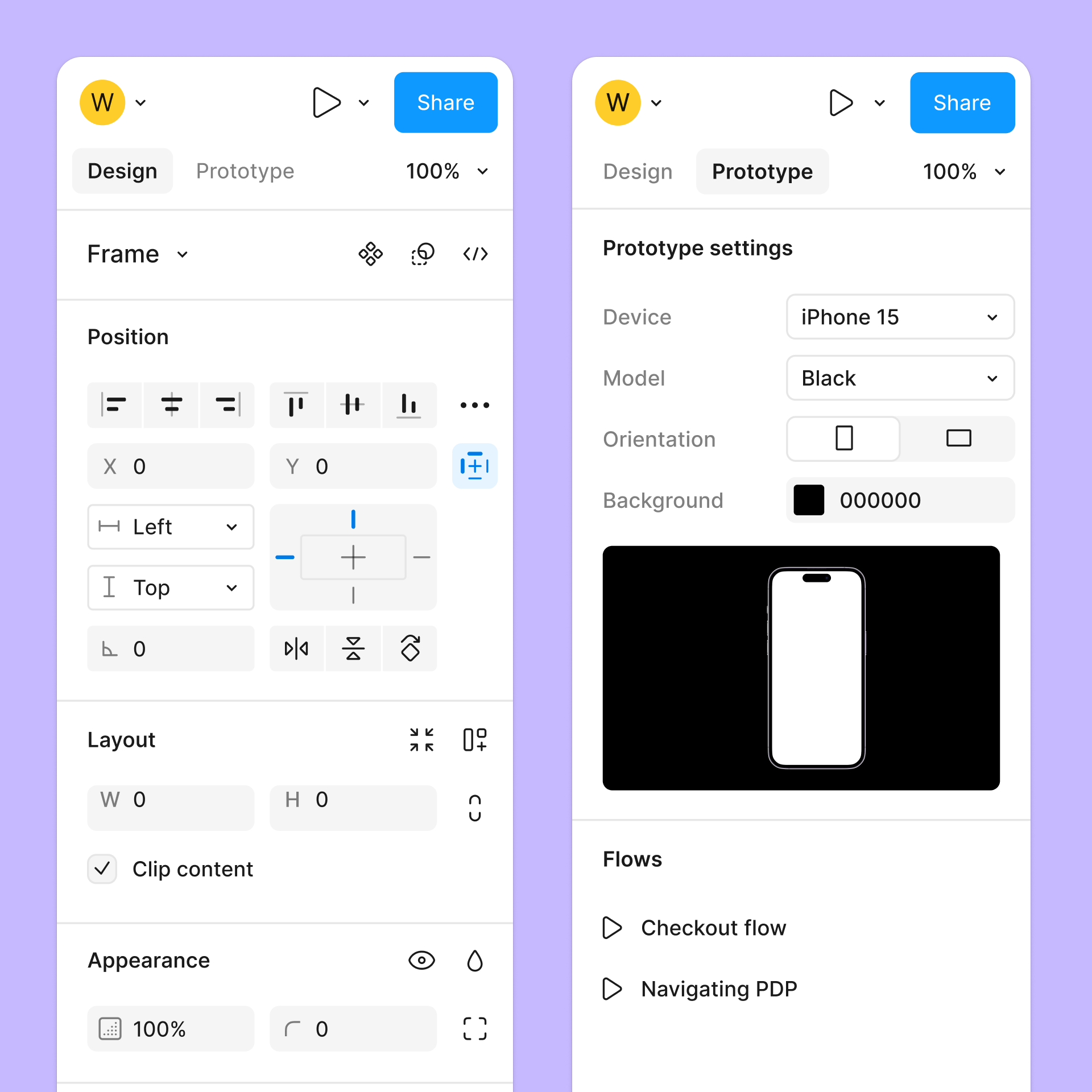

En la barra lateral derecha, puedes obtener más información sobre tus diseños. Cuando no tengas nada seleccionado, puedes ver los recursos locales, como el color o los estilos de texto.
Con una capa seleccionada, puedes explorar las propiedades de la selección actual. Tus permisos determinarán lo que puedes ver en la barra lateral y qué acciones puedes realizar.
En la barra lateral derecha también encontrarás herramientas para compartir tus diseños y trabajar en equipo en tiempo real. Por ejemplo, puedes compartir el archivo, ver quién más está conectado, hablar por audio y mucho más.
Si lo necesitas, también puedes ajustar tus opciones personales de zoom y visualización. Los cambios que realices aquí solo se aplicarán a tu vista.

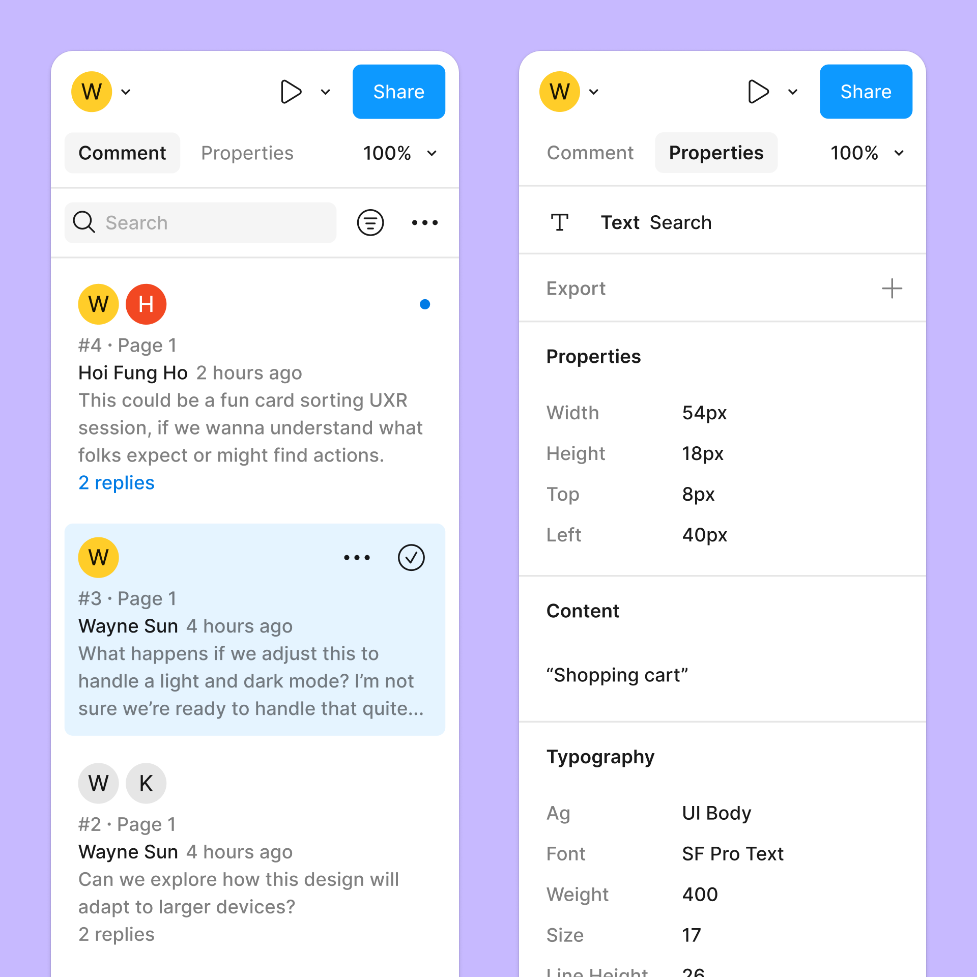

Acceso de solo visualización
- Comentario: Ver y buscar comentarios
- Propiedades: Ver las propiedades de tu selección
Acceso de edición
- Diseño: ve y edita las propiedades de diseño de las capas.
- Prototipo: Ver y editar interacciones, flujos y configuraciones del prototipo

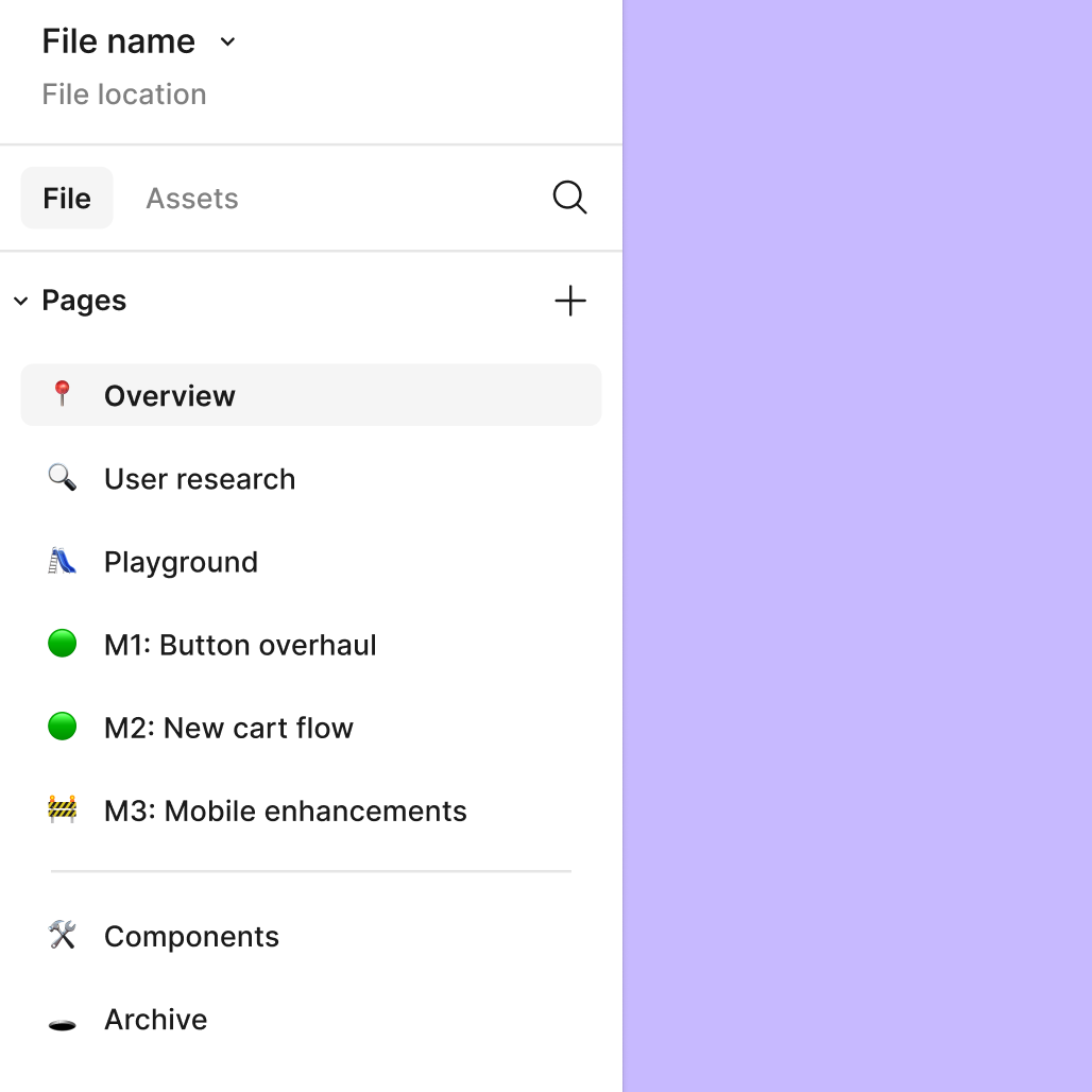

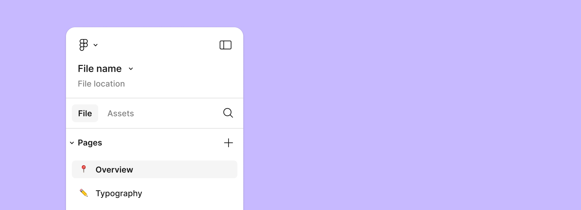

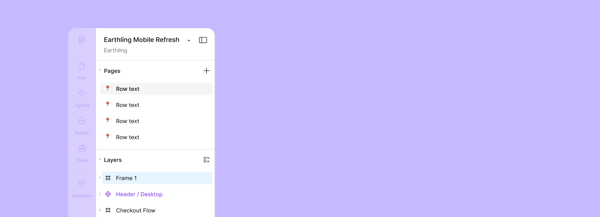

Páginas
Las páginas te ayudan a organizar tus archivos de diseño. Cada página es su propio lienzo, lo que te da aún más espacio para crear y explorar tus ideas. Las personas usan las páginas para lo siguiente:
- Gestionar diseños por hito o estado
- Organiza componentes
- Mantén un bloc de notas con tus ideas
- Archivar diseños antiguos.
Para navegar por las páginas de un archivo, haz clic en el nombre de la página actual en la barra lateral izquierda. También puedes tocar para crear una nueva página. Ver páginas en la barra lateral.
Las páginas son excelentes para compartir una colección específica de diseños. Por ejemplo, puedes crear una página distinta para una revisión o cuando los diseños estén Ready for dev.
Para compartir una página, haz clic con el botón derecho en el nombre de la página y haz clic en Copiar enlace a la página. Cuando alguien abra ese enlace, llegará a la página correcta.

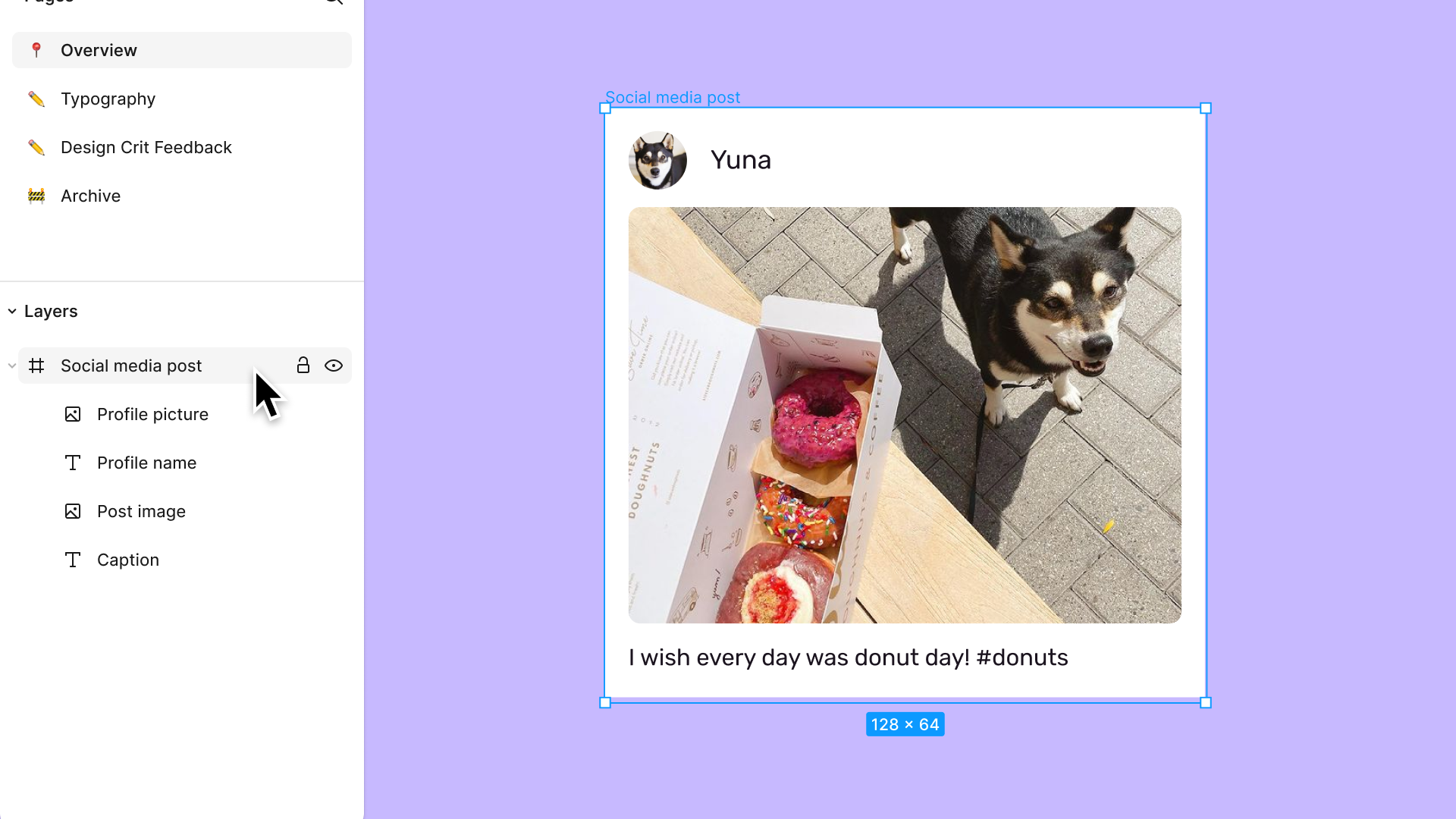

Por lo general, los diseños se crean a partir de una combinación de formas, texto y otros elementos.

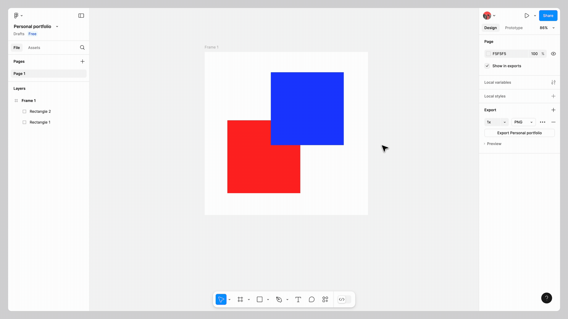

Cuando agregas objetos al lienzo, Figma trata cada objeto como una capa separada. Tener capas separadas te permite cambiar o editar las propiedades de cada capa por sí sola.

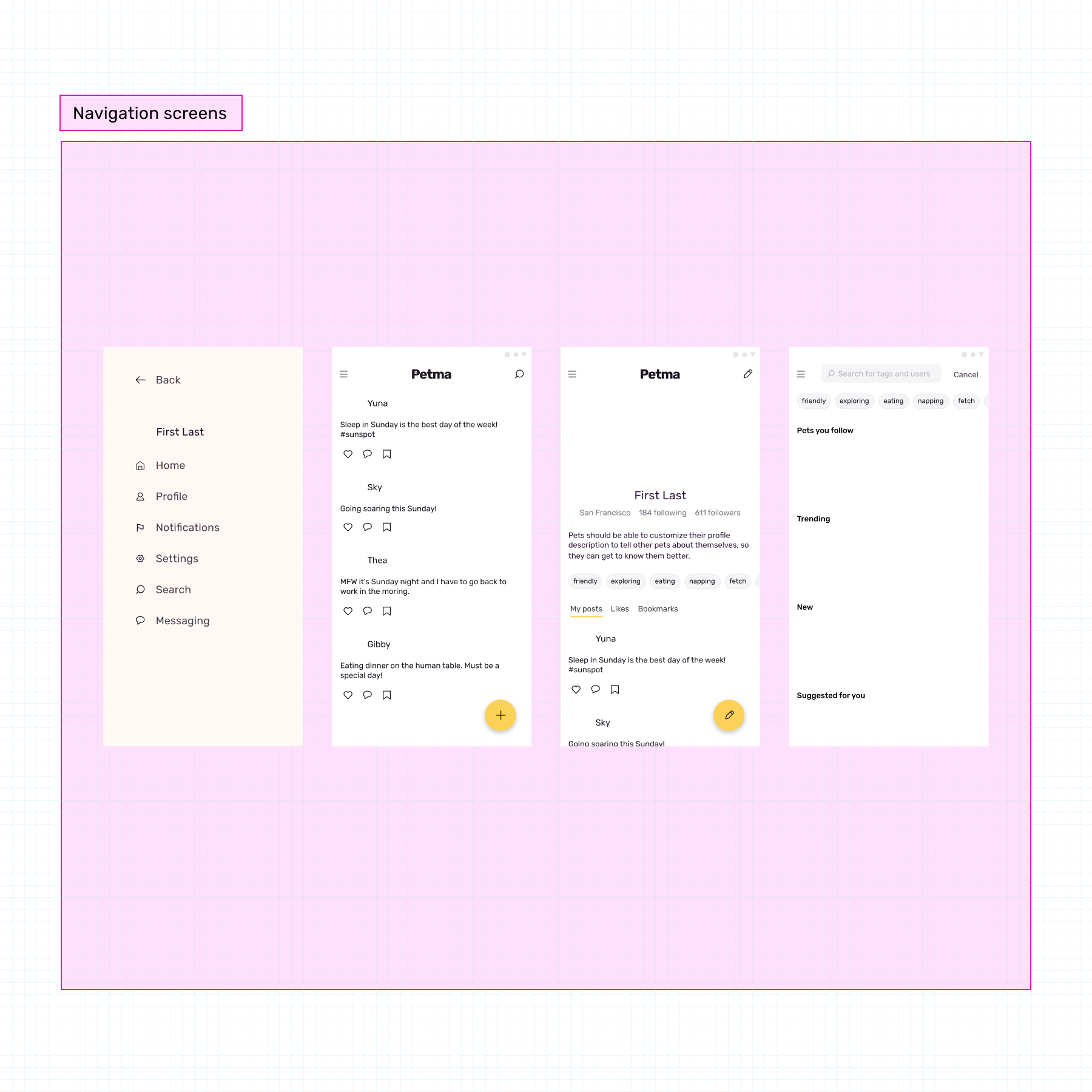

Me gusta este diseño para una publicación de redes sociales, que incluye un nombre, una foto de perfil, una imagen y un pie de foto.
No es necesario ser un experto en geometría para usar Figma. Pero es importante saber que estamos trabajando con tres dimensiones en el lienzo.
Tenemos el eje X (horizontal) e Y (vertical) que nos brindan las coordenadas de una capa en el lienzo. También tenemos una tercera dimensión, el índice Z, que nos indica la profundidad de la capa o el orden en que aparece.

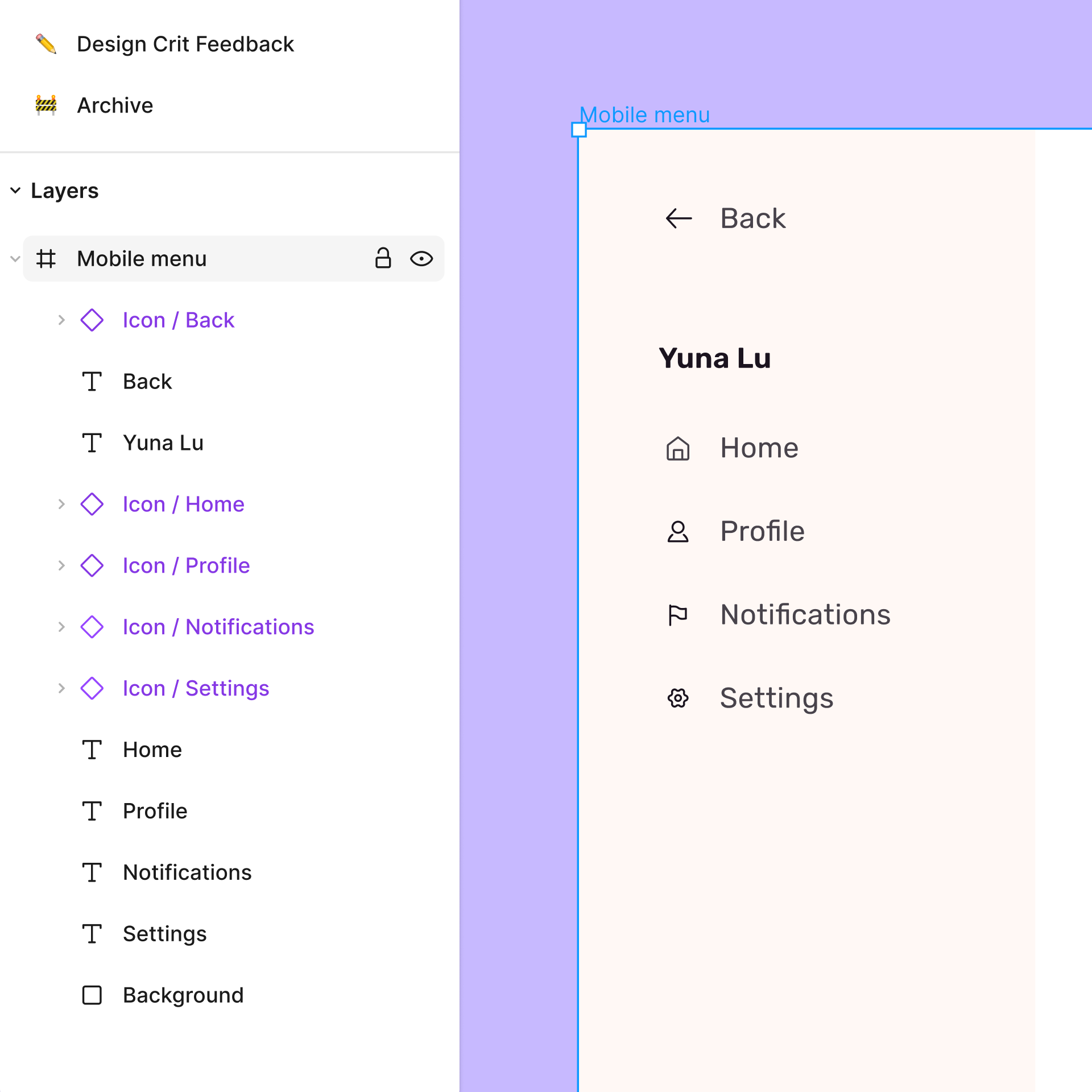

Ver capas en el panel de capas
Las capas pueden colocarse arriba, detrás, al lado o dentro de otras capas. Para ver cómo se organizan, consulta el panel de capas en la barra lateral izquierda.
Tipos de capas
Cada capa tiene un nombre y un ícono para el tipo de capa. Es posible que hayas notado que algunos de estos íconos aparecen en la barra de herramientas. Puedes seleccionar esa herramienta en la barra de herramientas o usar el método abreviado de teclado para crear más capas de ese tipo.

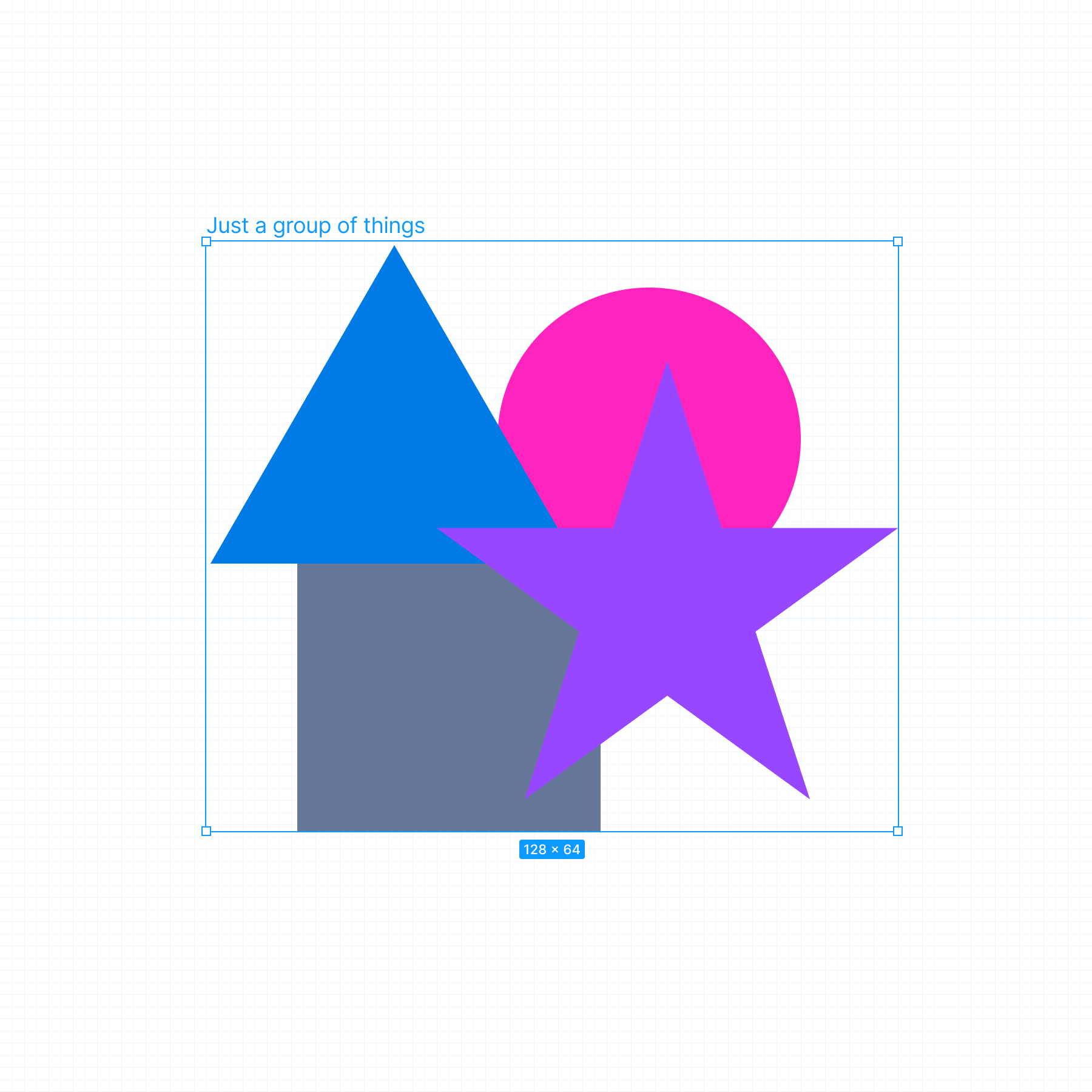

Grupos

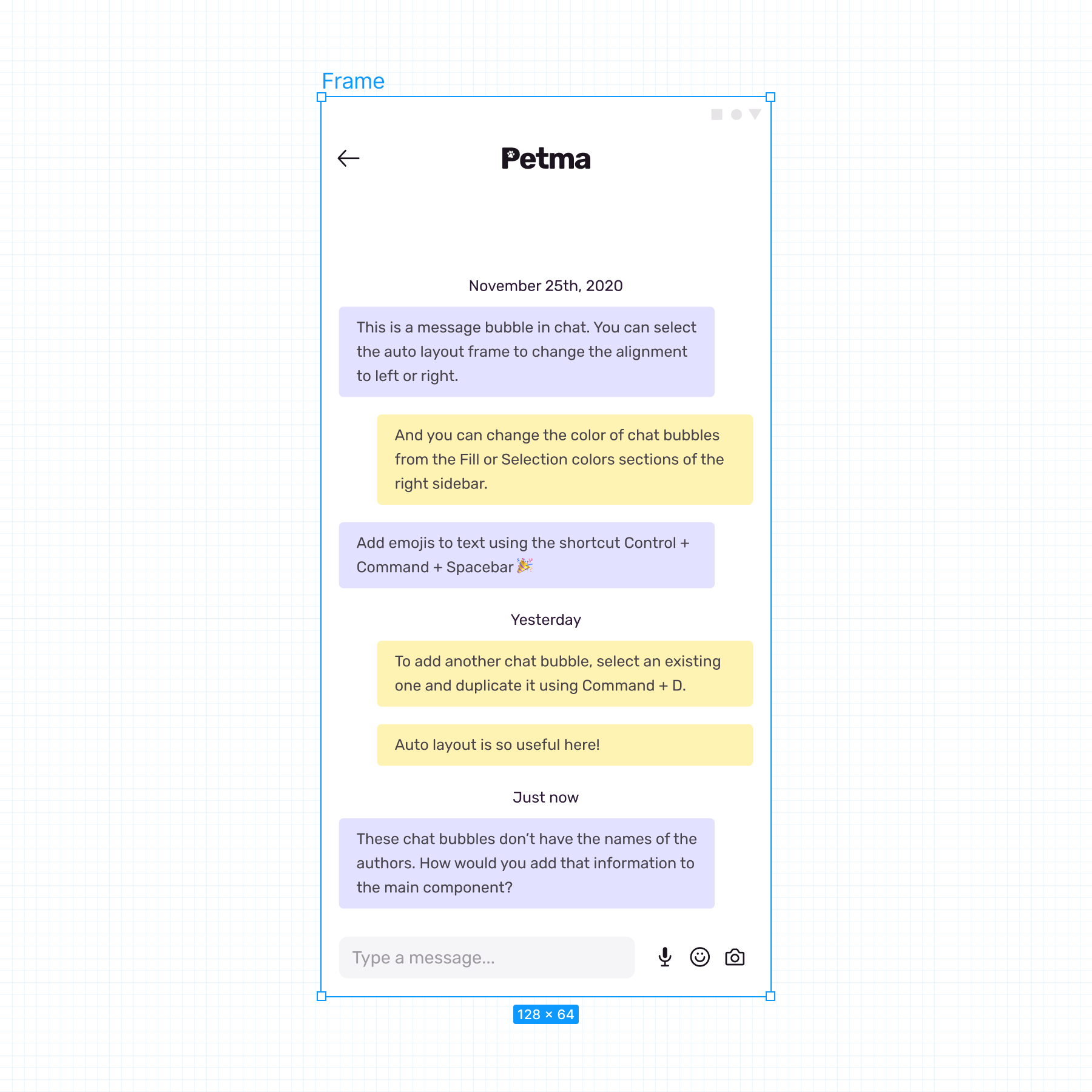

Los grupos son una excelente manera de combinar capas en un solo elemento. Simplifican el panel de capas y te dan un único objeto con el que puedes interactuar en el lienzo. Por ejemplo, tienes una colección de formas que deseas que permanezcan juntas.
Los grupos son colecciones de capas y no elementos distintos, por lo que no tienen dimensiones ni propiedades propias. Cuando se realizan cambios en un grupo, en realidad, se aplican esos cambios a cada capa del grupo.
Marcos
Los marcos son otra forma de combinar capas en Figma. Los marcos pueden actuar como estructuras para un dispositivo o tamaño de pantalla específicos, como una sola página en el diseño de una aplicación. También pueden funcionar como contenedores de capas que forman elementos distintos, como las capas de una barra de navegación. Incluso puedes poner marcos dentro de otros marcos.
A diferencia de los grupos, los marcos pueden tener dimensiones y propiedades propias, como rellenos, esquinas redondeadas y sombras. También tienen características como disposición automática, restricciones y cuadrículas de disposición, que te permiten controlar o influir en las capas que contienen.

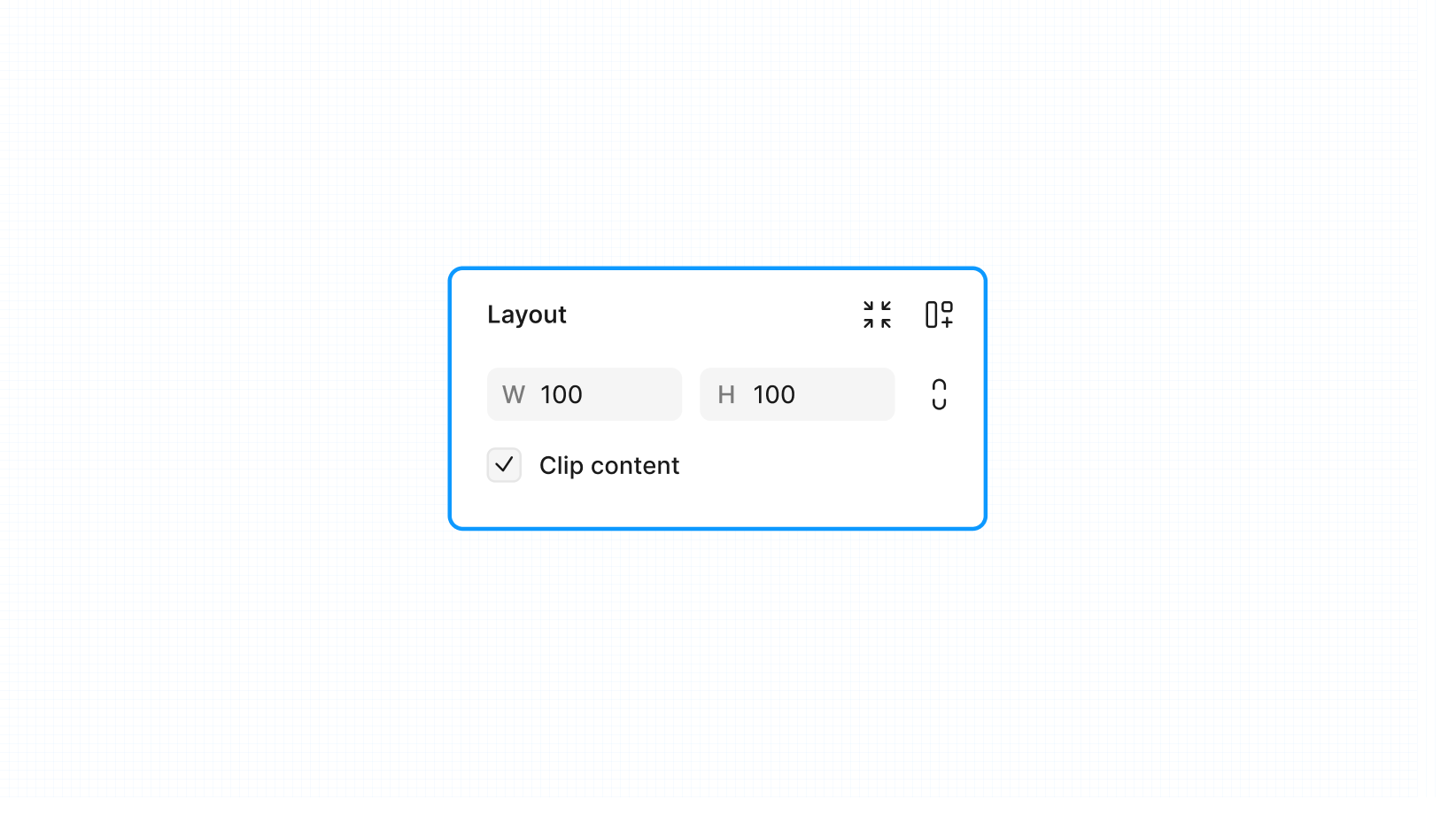

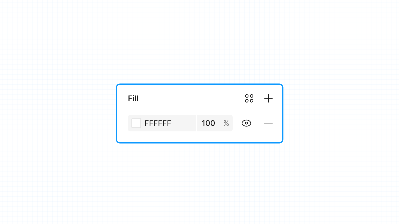

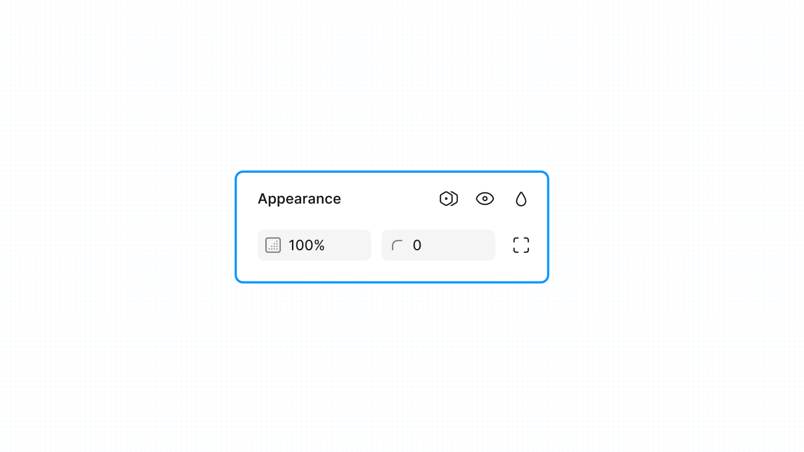

Las propiedades de una capa incluirán información básica sobre la capa, como sus dimensiones y su ubicación en el lienzo. Así como cualquier detalle de estilo, como el color, las propiedades del texto o los efectos como las sombras.
Las propiedades que podrás ver dependerán del tipo de capa que seleccionaste. Si una capa usa un estilo, solo el nombre y el ícono del estilo estarán visibles en la barra lateral derecha.

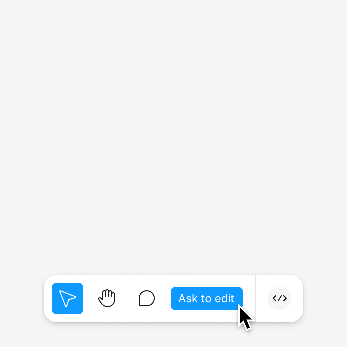

Cómo comprobar los permisos
La forma más rápida de ver si puede editar un archivo es comprobar la barra de herramientas. Si ves la barra de herramientas completa, con todas las herramientas y acciones de creación, tienes acceso de edición al archivo.
Si ves Solicitar edición y solo unas pocas herramientas, solo puedes ver el archivo.
¿Necesitas acceso de edición? Haz clic en el botón para solicitar acceso a un archivo desde la barra de herramientas. Si no ves esta opción, significa que un admin del equipo o de la organización restringió tu acceso. Si tienes el plan Profesional, comunícate con el admin de tu equipo. Si tienes el plan Organización o Empresa, solicita una actualización a un puesto de pago.
