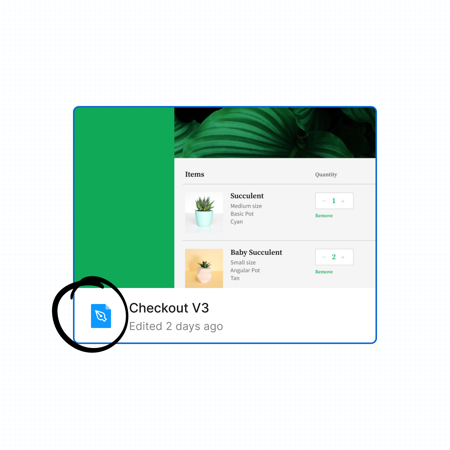

Fichiers de design dans le navigateur de fichiers
Les fichiers de Figma Design s'accompagnent de l'icône sur la carte du fichier, dans le navigateur de fichiers.

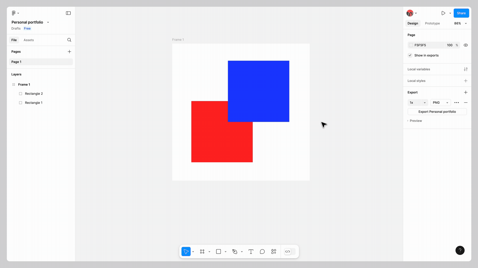

Familiarisation
Si vous n'avez jamais utilisé Figma, il est tout à fait normal que vous vous sentiez un peu perdu(e) lorsque vous ouvrez un fichier pour la première fois. Nous vous guidons pas à pas pour que vous puissiez vous repérer et commencer à collaborer avec votre équipe.

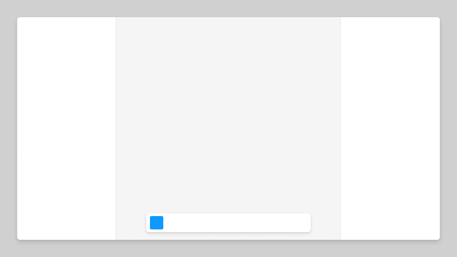

Les fichiers de design comportent cinq régions distinctes :
(A) Barre de navigation : contient des points d'accès à divers workflows, outils, vues et notifications de fichiers dans le canvas.
(B) Panneau latéral gauche : panneau contenant des actions sur le canvas, en fonction de la sélection effectuée dans la barre de navigation.
(C) Canvas : espace de travail principal du fichier, où vous pouvez créer et manipuler des designs.
(D) Barre latérale droite : contient les panneaux des propriétés de conception et des propriétés de prototype. Contient également des actions telles que le partage et l'exportation.
(E) Barre d'outils : contient divers outils de création, le menu des actions rapides et un interrupteur permettant de basculer entre les modes de fichier.

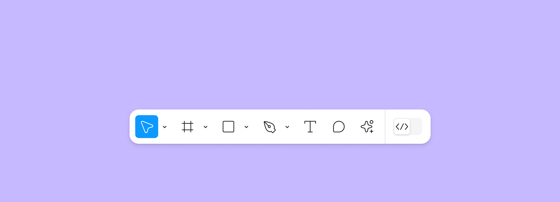

Barre d'outils
La barre d'outils vous permet d'interagir avec le canvas et d'y ajouter des objets. Elle abrite tous les outils pour sélectionner des objets, se déplacer sur le canvas et créer des frames, des formes, du texte et d'autres calques ↓. Il s'agit des éléments constitutifs de vos designs.
Si vous souhaitez aller plus loin, vous pouvez explorer chacun des outils de la barre d'outils.

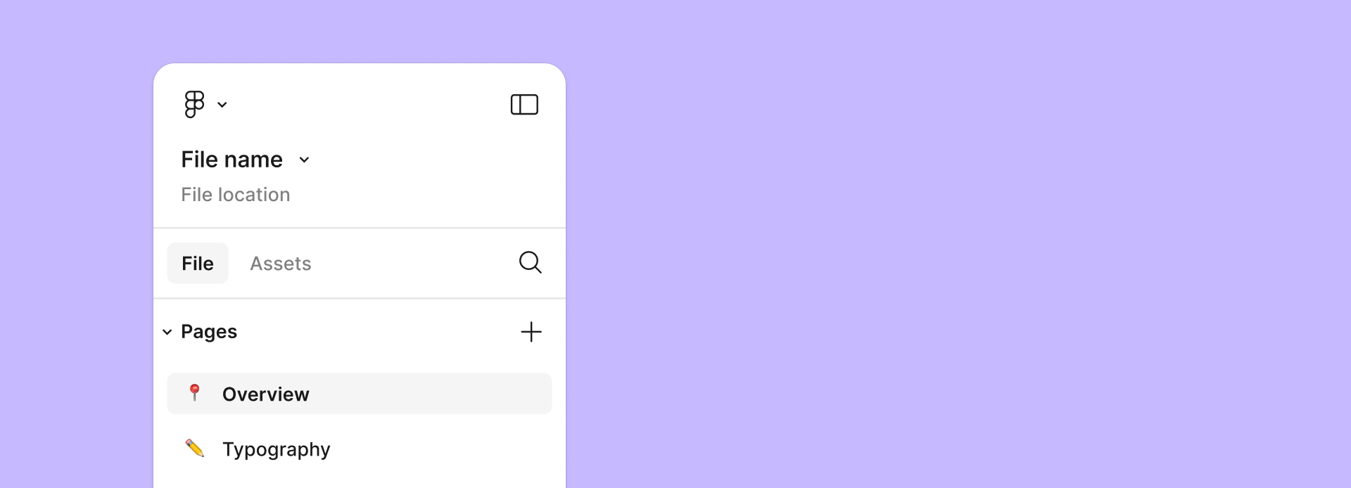

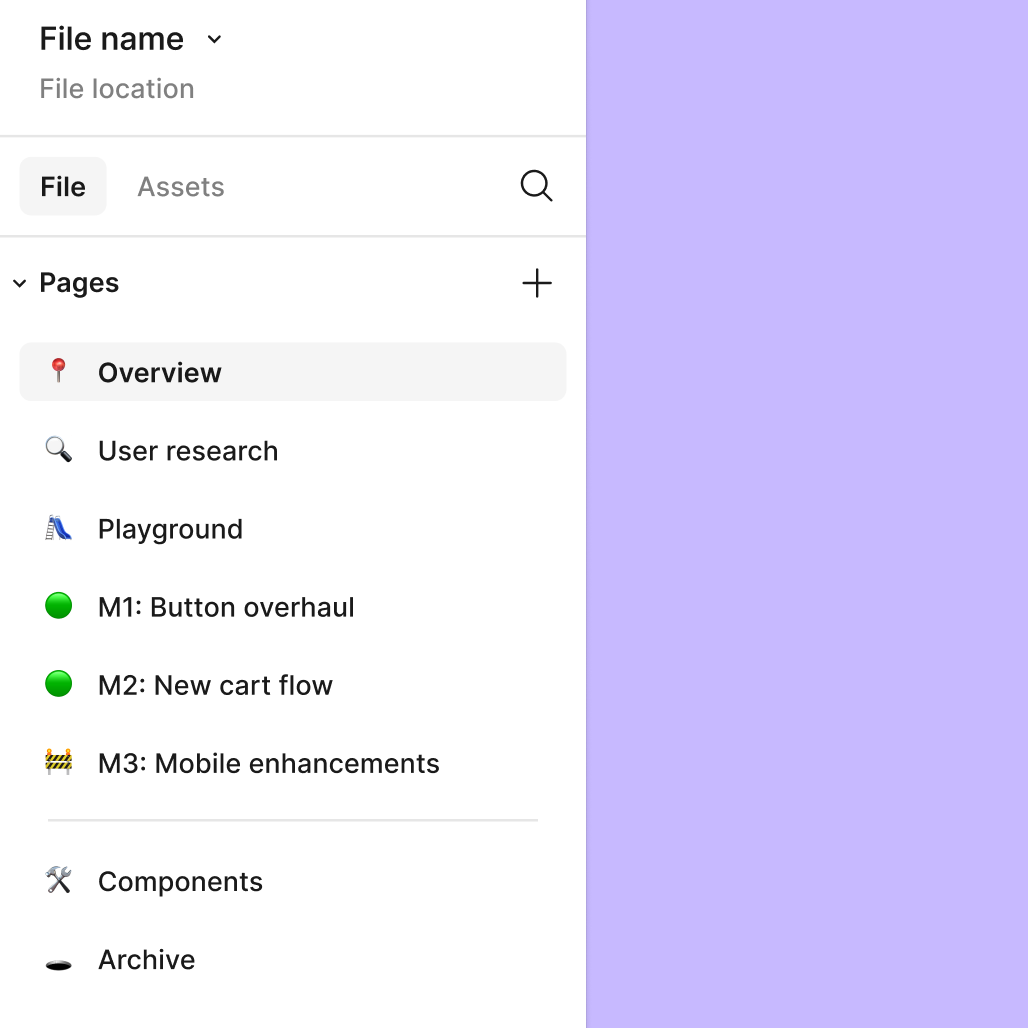

Pages
Les pages vous aident à organiser vos fichiers de design. Chaque page dispose de son propre canvas, qui vous offre encore plus d'espace pour créer et explorer vos idées. On utilise les pages pour :
- gérer les designs par étape ou par statut ;
- organiser les composants ;
- conserver une ébauche des idées ;
- archiver d'anciens designs.
Pour parcourir les pages d'un fichier, cliquez sur le nom de la page actuelle dans la barre latérale gauche. Vous pouvez également appuyer sur pour créer une nouvelle page. Voir les pages dans la barre latérale.
Les pages sont idéales pour partager une collection spécifique de designs. Vous pouvez par exemple créer une page distincte à des fins de vérification ou si des designs sont prêts pour le développement.
Pour partager une page, cliquez avec le bouton droit de la souris, puis cliquez sur Copy link to page. Lorsqu'un utilisateur clique sur ce lien, il accède directement à la bonne page.

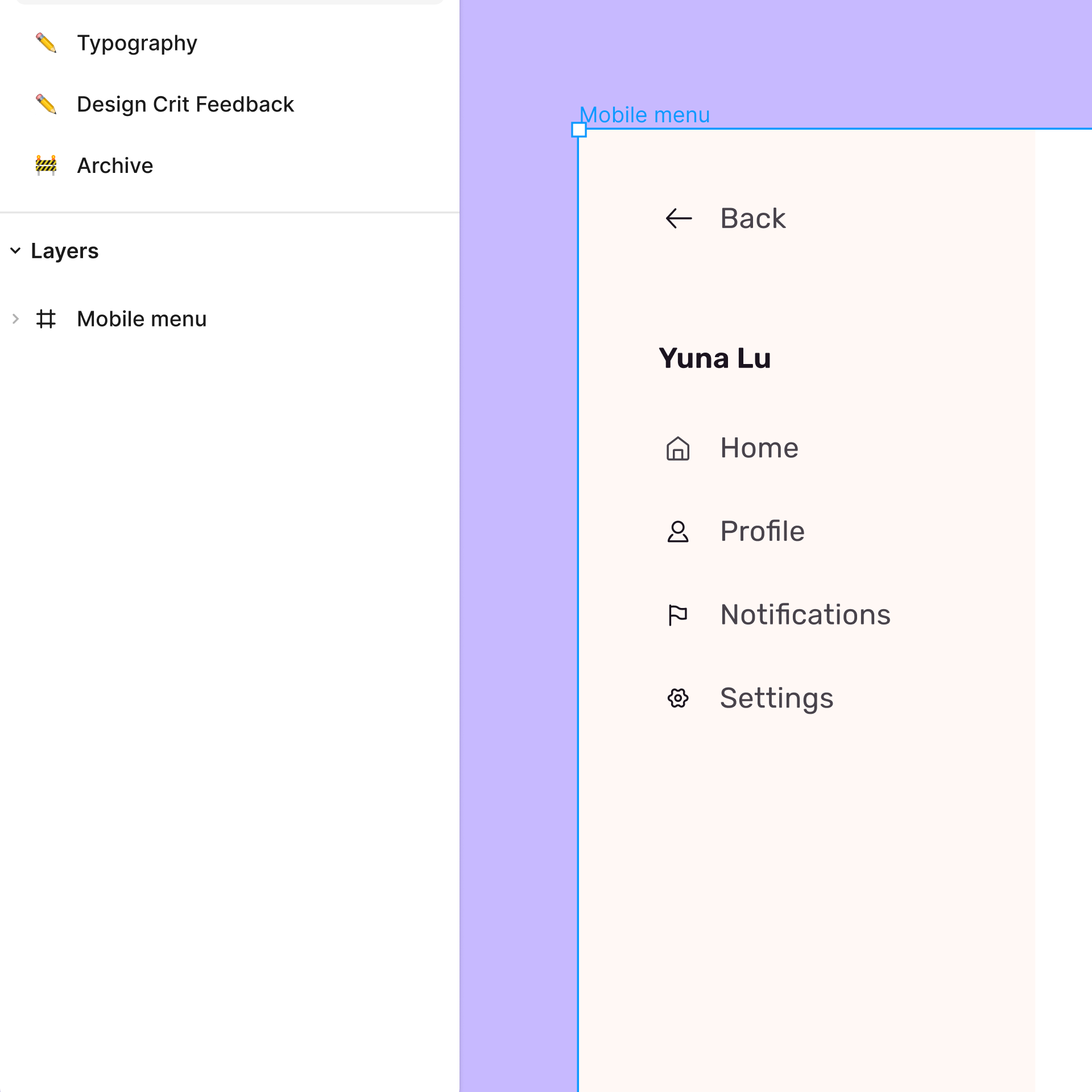

Calques en tant que contenants
Nous avons indiqué que les calques pouvaient se trouver à l'intérieur d'autres calques. Pour savoir si un calque contient d'autres calques, regardez s'il est accompagné d'une flèche dans le panneau des calques. Cliquez sur cette flèche pour afficher les calques contenus dans le calque en question.
Relations entre les calques
Nous utilisons les termes « parent » et « enfant » pour décrire les relations entre les contenants et les calques qu'ils contiennent.
- Les calques parents contiennent d'autres calques, par exemple des cadres, des composants et des groupes.
- Les calques enfants sont des calques situés à l'intérieur d'un calque parent. Il peut s'agir de calques individuels (par exemple, une forme ou du texte) ou de conteneurs avec leurs propres enfants.
En savoir plus sur les relations entre parents, enfants et frères et sœurs

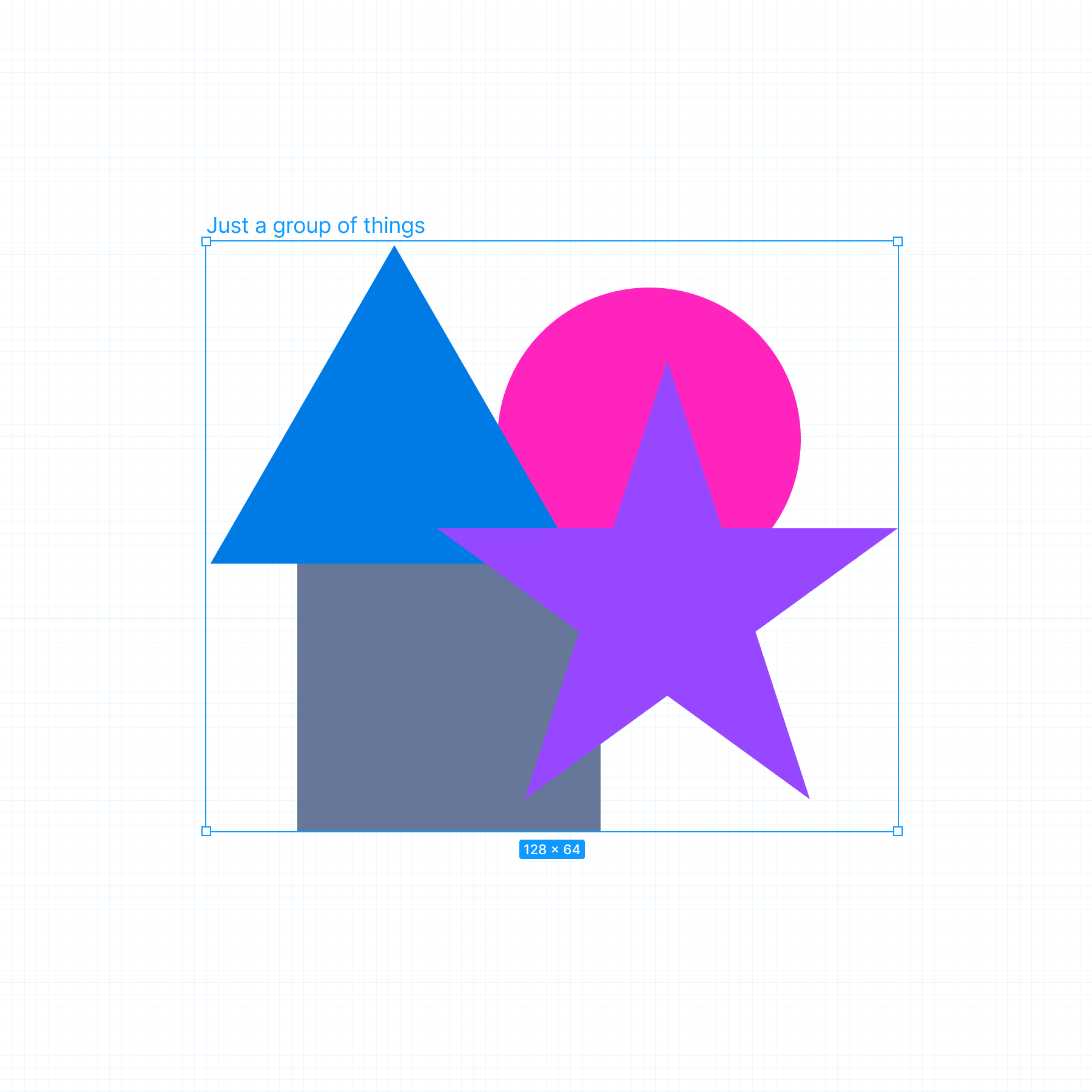

Groupes
Les groupes permettent de combiner des calques dans un élément unique. Ils simplifient le panneau des calques et fournissent un objet unique avec lequel vous pouvez interagir sur le canvas. Par exemple, une collection de formes que vous ne souhaitez pas séparer.
Les groupes sont des collections de calques et d'éléments non distincts. Ils n'ont ni dimensions, ni propriétés. Lorsque vous modifiez un groupe, vous appliquez en réalité les changements à chaque calque du groupe.

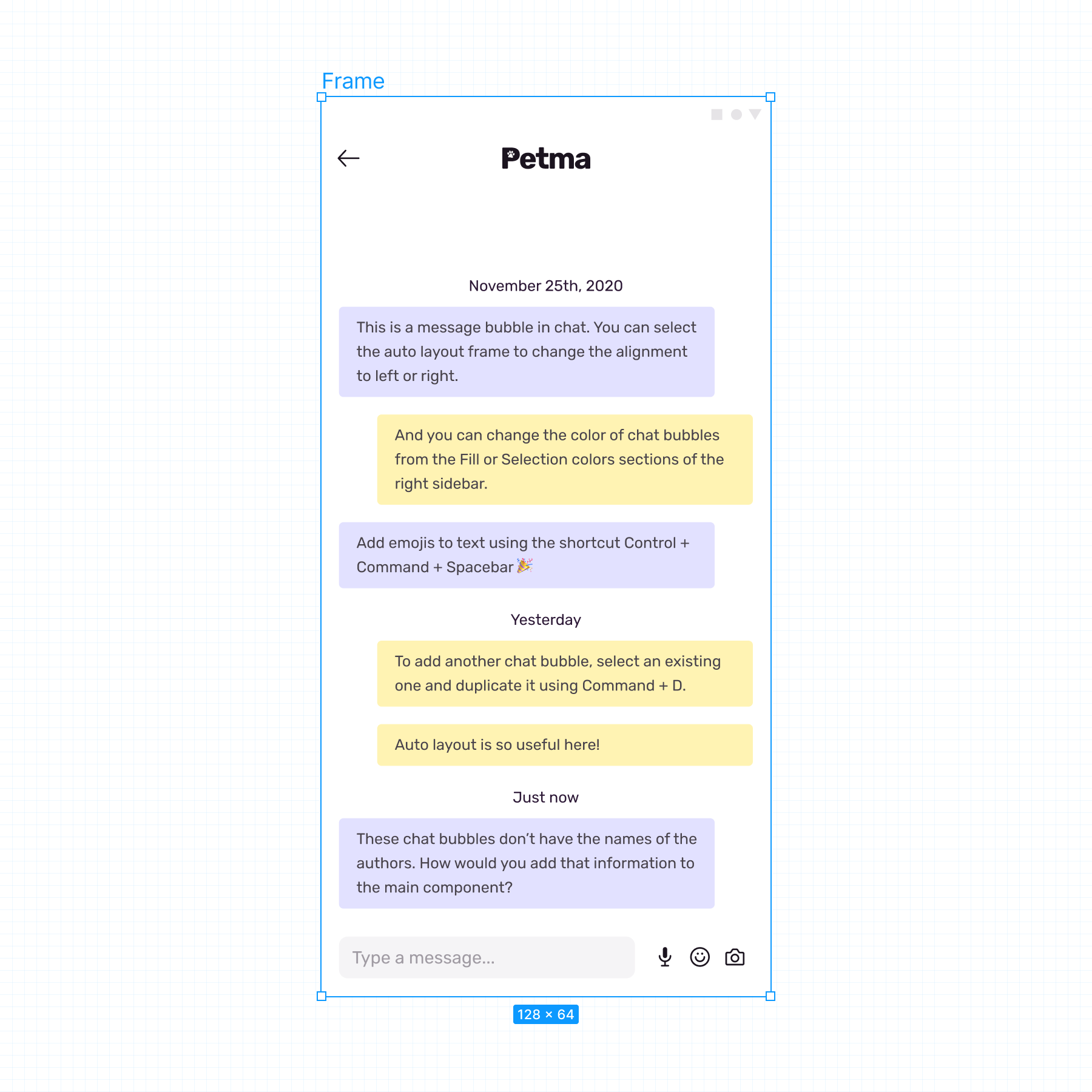

Frames
Les cadres permettent également de combiner des calques dans Figma. Ils peuvent faire office d'échafaudage pour une taille d'appareil et d'écran spécifique, comme une page unique dans un design d'application. Ils peuvent également contenir des calques destinés à des éléments distincts, comme les calques d'une barre de navigation. Vous pouvez même placer des cadres à l'intérieur d'autres cadres.
Contrairement aux groupes, les cadres peuvent avoir leurs propres dimensions et propriétés, comme des remplissages, des angles arrondis et des ombres. Ils peuvent également présenter des fonctionnalités comme la disposition automatique, les contraintes et les grilles de mise en page, qui vous permettent de contrôler ou d'influencer les calques qu'ils contiennent.
Préréglages des cadres
Figma propose des préréglages de frame pour les ressources, les appareils et les tailles d'écran courants, que vous conceviez une application mobile ou une publication Instagram. Explorez les préréglages de frame.

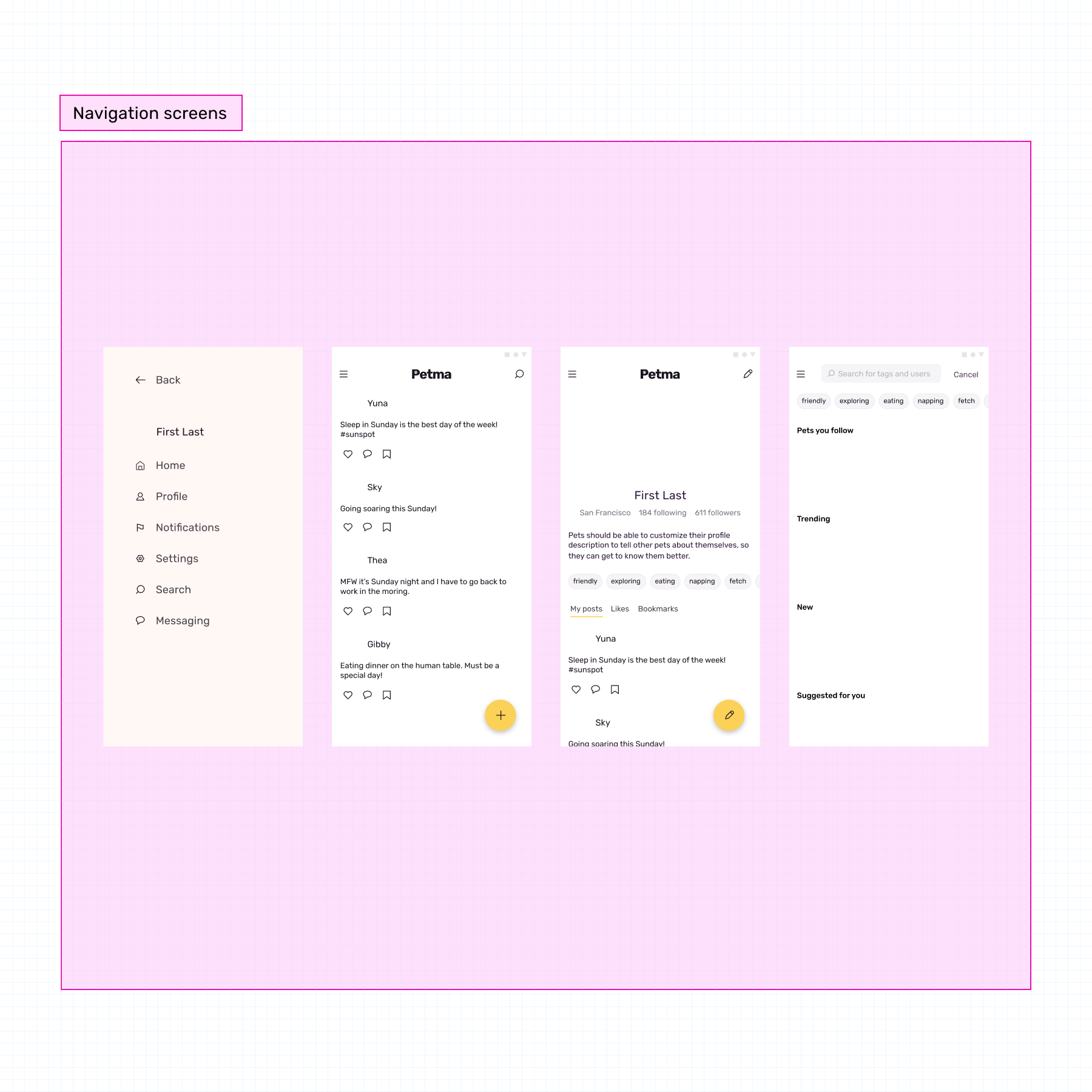

Sections
L'outil section vous permet de désigner et d'étiqueter une région spécifique du canvas. Vous pouvez utiliser les sections pour regrouper des concepts et des idées associés ou organiser vos designs.
Les sections permettent d'attirer l'attention, de fournir du contexte et de guider les collaborateurs dans les processus. Elles sont idéales pour les activités telles que les vérifications ou le partage de designs en vue du transfert.

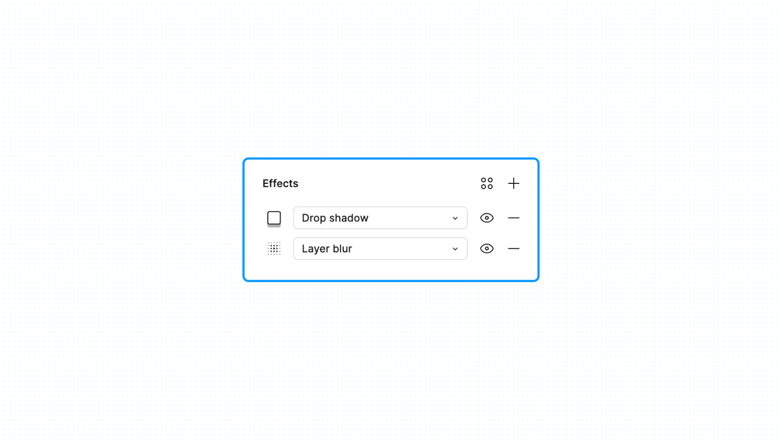

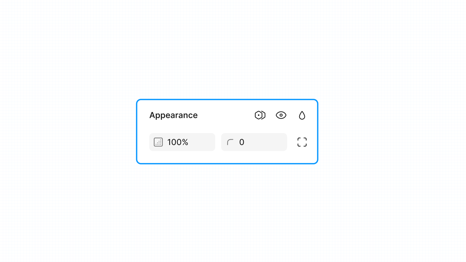

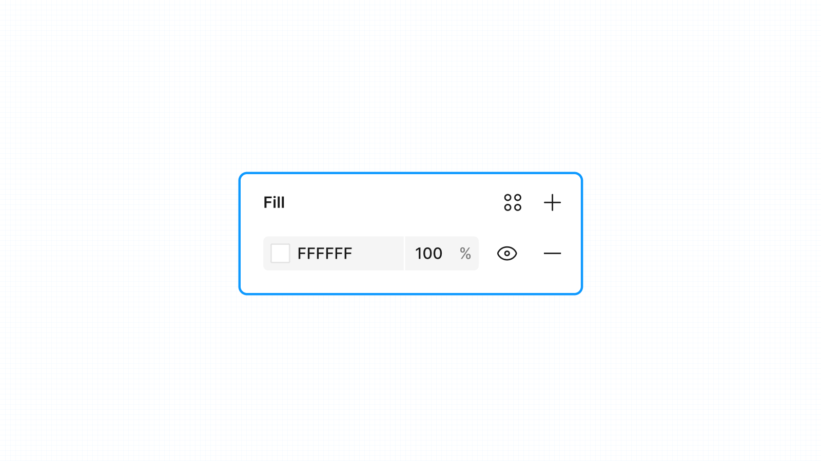

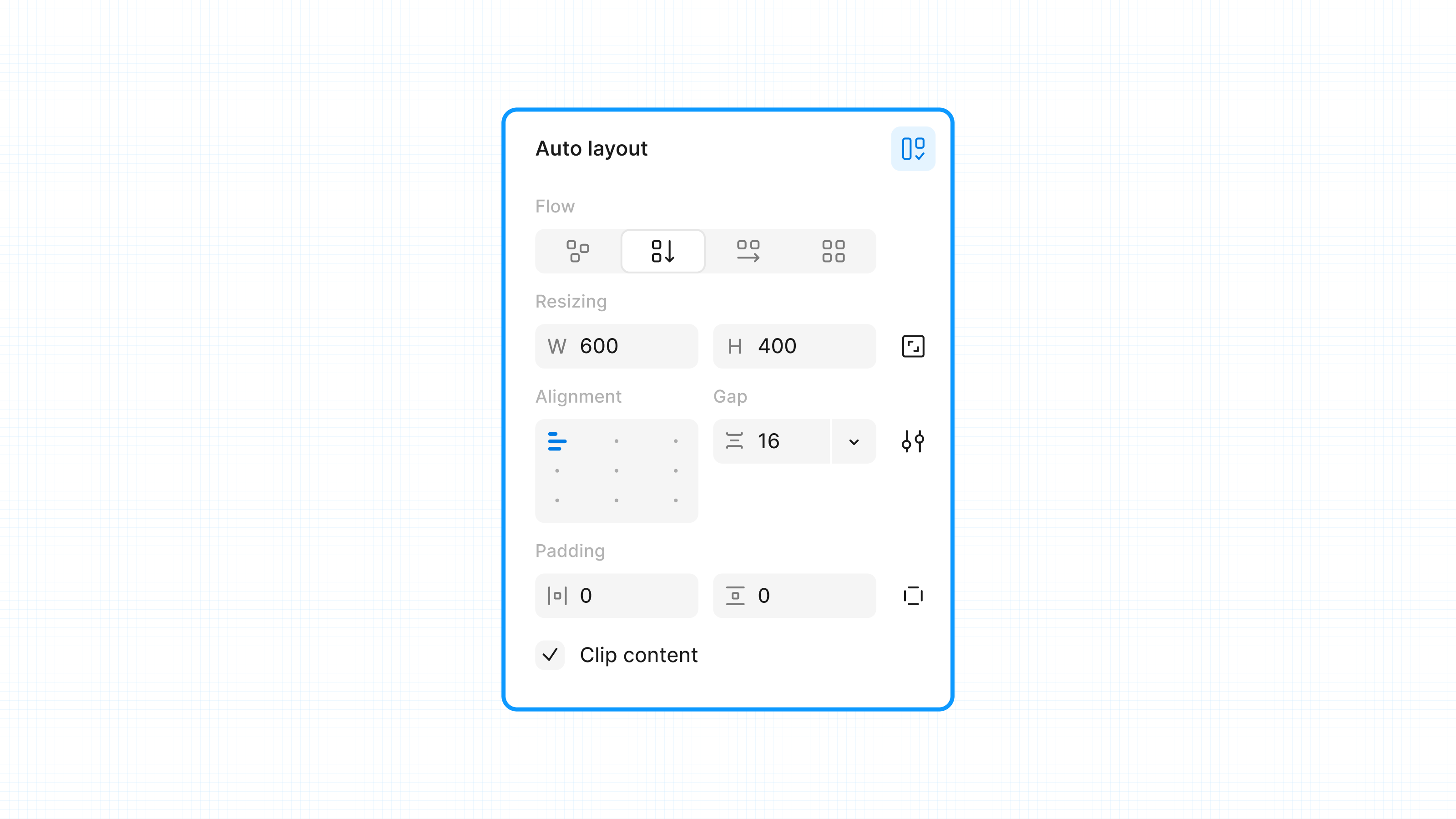

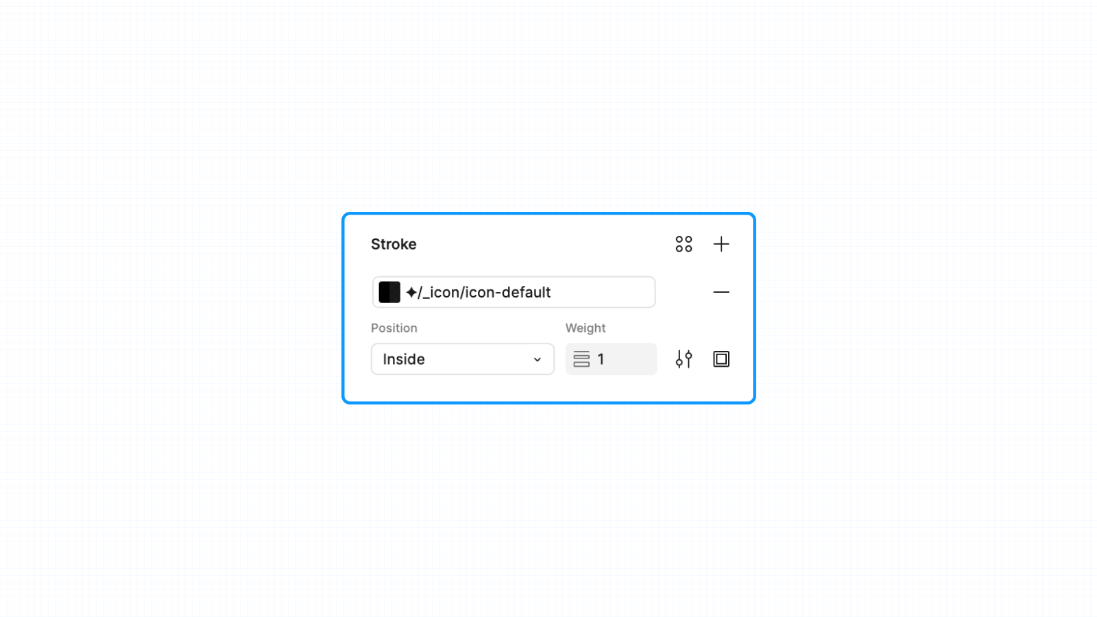

Les propriétés d'un calque incluent des informations de base sur le calque (comme ses dimensions et son emplacement sur le canvas) et sur son style (comme sa couleur, les propriétés du texte ou les effets tels que les ombres).
Les propriétés qui s'affichent dépendent du type de calque sélectionné. Si un calque utilise un style, seuls le nom du style et l'icône associée seront visibles dans la barre latérale droite.

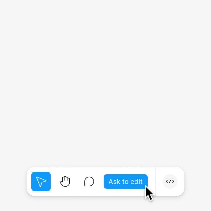

Comment vérifier vos autorisations
Le moyen le plus rapide de déterminer si vous pouvez modifier un fichier est de consulter la barre d'outils. Si elle s'affiche dans son intégralité, avec l'ensemble des outils et des actions de création, cela signifie que vous êtes habilité(e) à modifier le fichier.
Si vous voyez l'option Ask to edit et seulement quelques outils, vous pouvez uniquement lire le fichier.
Besoin d'un accès éditeur ? Cliquez sur le bouton pour demander l’accès à un fichier depuis la barre d’outils. Si vous ne voyez pas cette option, cela signifie que votre accès a été restreint par un administrateur d'équipe ou d'organisation. Si vous êtes sur le forfait Professionnel, veuillez contacter votre administrateur d'équipe. Si vous êtes sur le forfait Organisation ou Forfait Entreprise, demandez une mise à niveau vers une licence payante.
