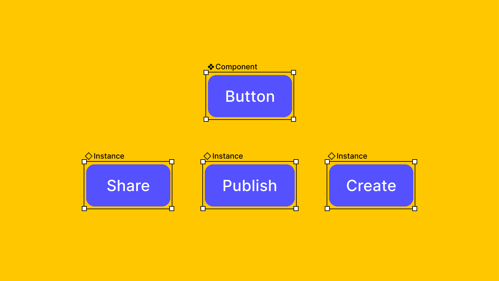

Les composants sont des éléments d'UI que vous pouvez réutiliser dans vos designs.
- Le composant principal définit les propriétés de l'élément.
- L'instance est un exemplaire du composant que vous pouvez réutiliser dans vos designs.

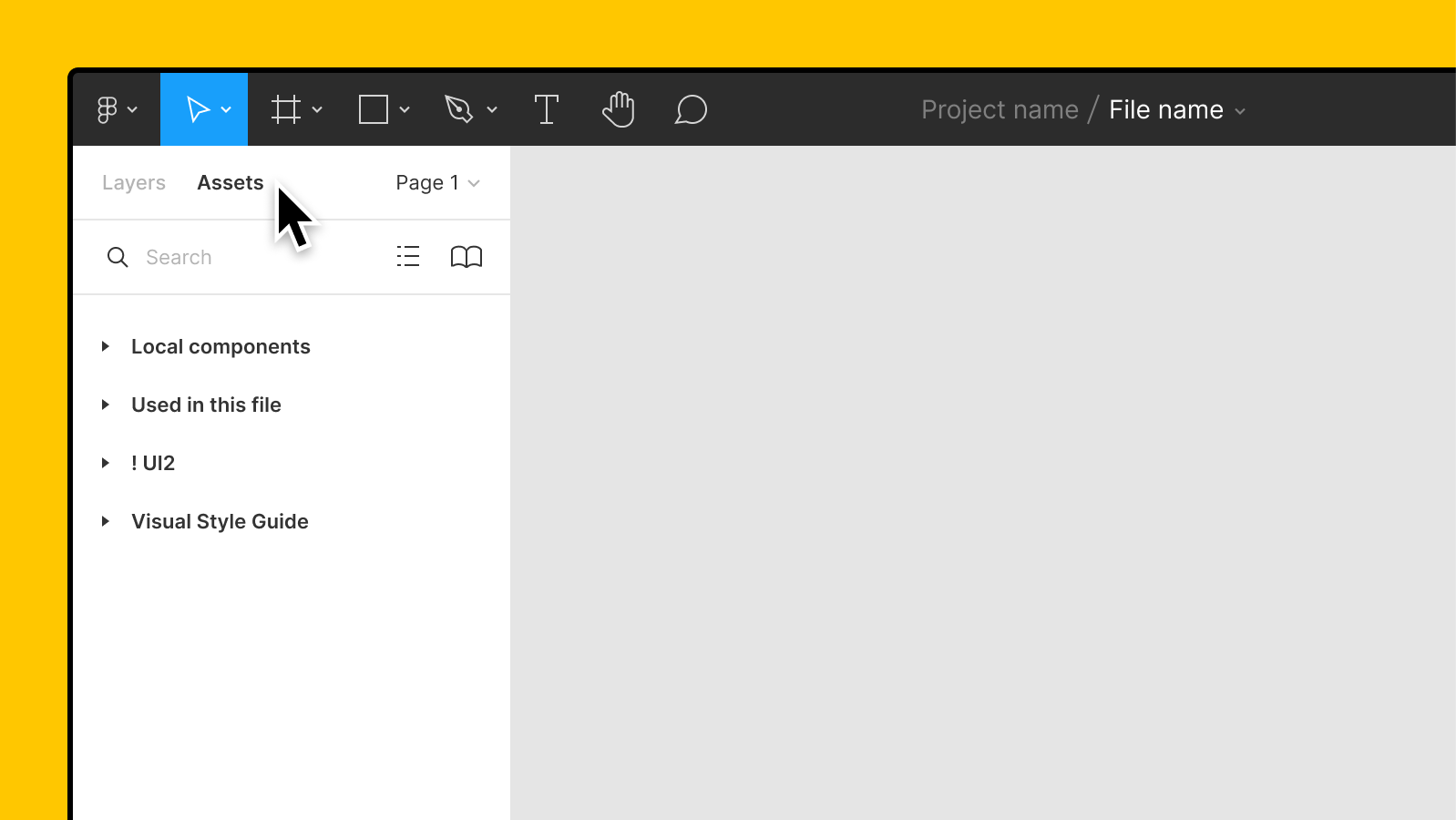

Panneau des ressources
Situé dans la barre latérale gauche, le panneau des ressources vous permet de rechercher des composants à ajouter à votre fichier. Vous pouvez choisir les bibliothèques disponibles dans le panneau des ressources.
Pour ouvrir le panneau des ressources, procédez comme suit :
- Sélectionnez l'onglet Assets dans la barre latérale gauche, ou utilisez le raccourci suivant :
- Mac : ⌥ Option 2
- Windows : Alt 2
- Sélectionnez une bibliothèque avec le composant que vous souhaitez utiliser
- Recherchez le composant que vous souhaitez utiliser
- Cliquez sur le composant et faites-le glisser sur le canvas pour en créer une instance.

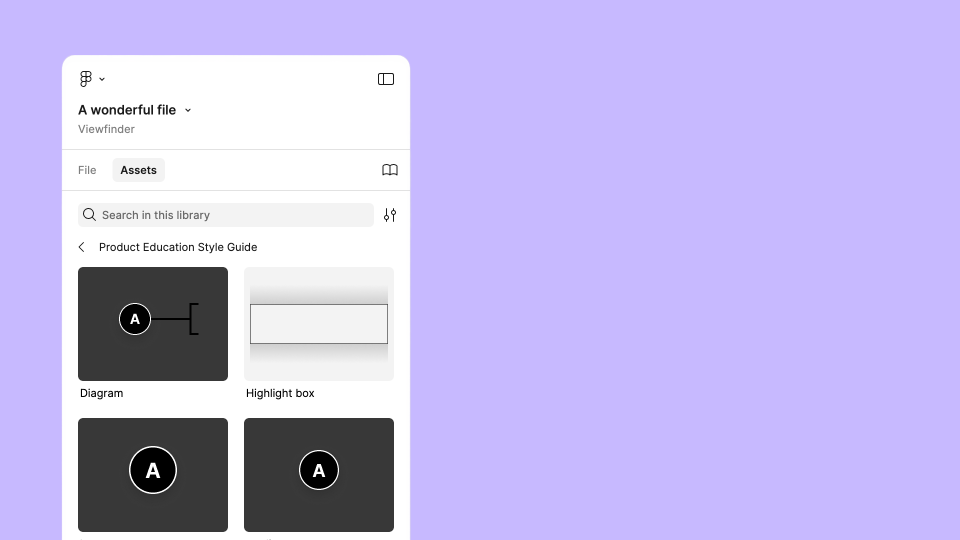

Remarque : La bibliothèque dont vous avez besoin est-elle absente du panneau des ressources ? Cliquez sur pour parcourir les bibliothèques disponibles dans votre équipe ou organisation et les ajouter à votre fichier.

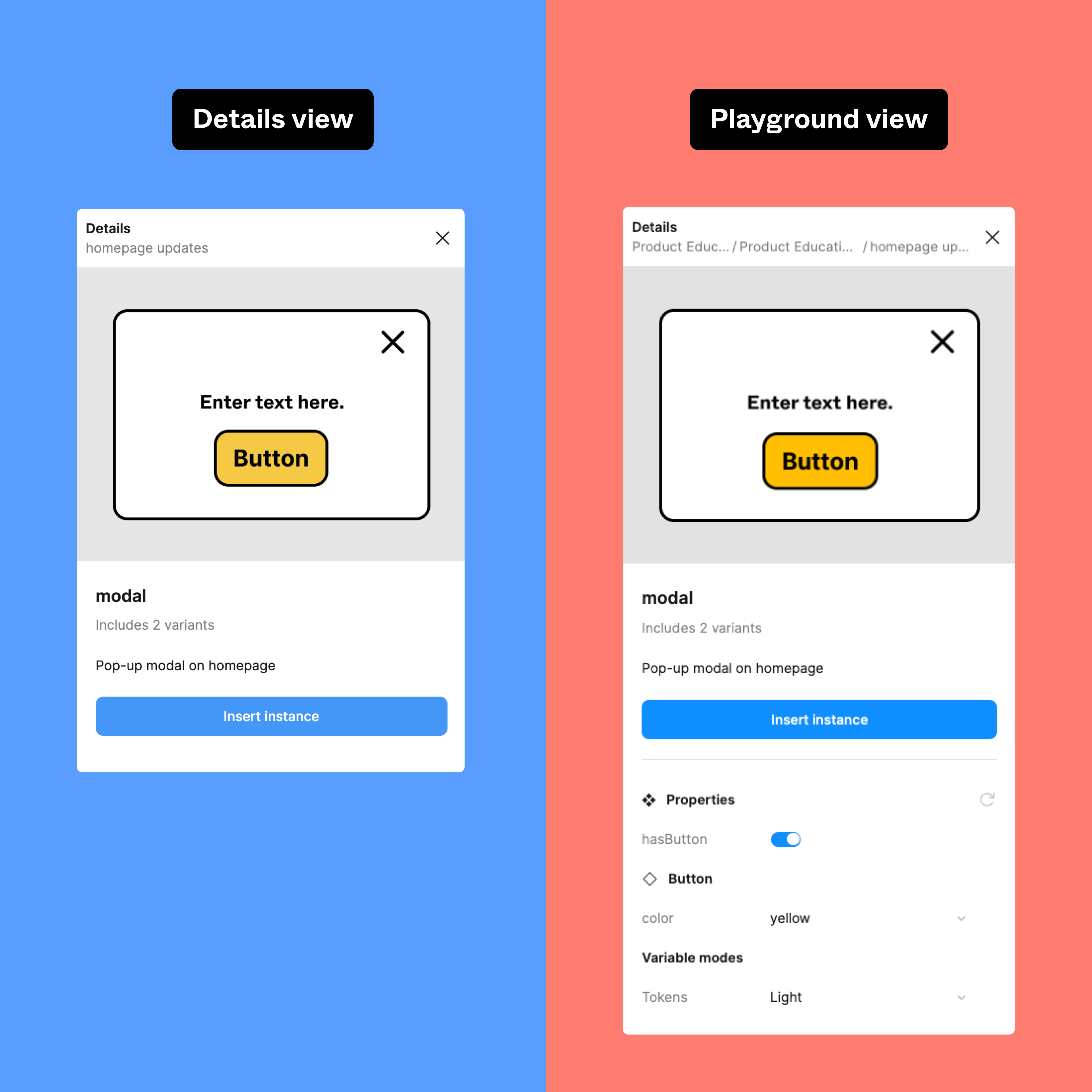

Fenêtre modale des détails du composant
La fenêtre modale des détails du composant fournit les informations suivantes :
- Documentation du composant
- Bibliothèque contenant le composant
- Aperçu de l'état par défaut du composant
Si vous disposez d'un accès en édition à une bibliothèque dans une équipe payante, vous disposez d'un accès supplémentaire à un playground de composants.
Depuis le playground de composants, vous pouvez :
- Afficher un aperçu des variantes du composant
- Voir et définir les propriétés des composants
- Voir et définir les propriétés des composants imbriqués, si les instances imbriquées sont exposées
- Voir et modifier les modes de variable pour toutes les variables appliquées au composant
- Insérer le composant sur le canvas
