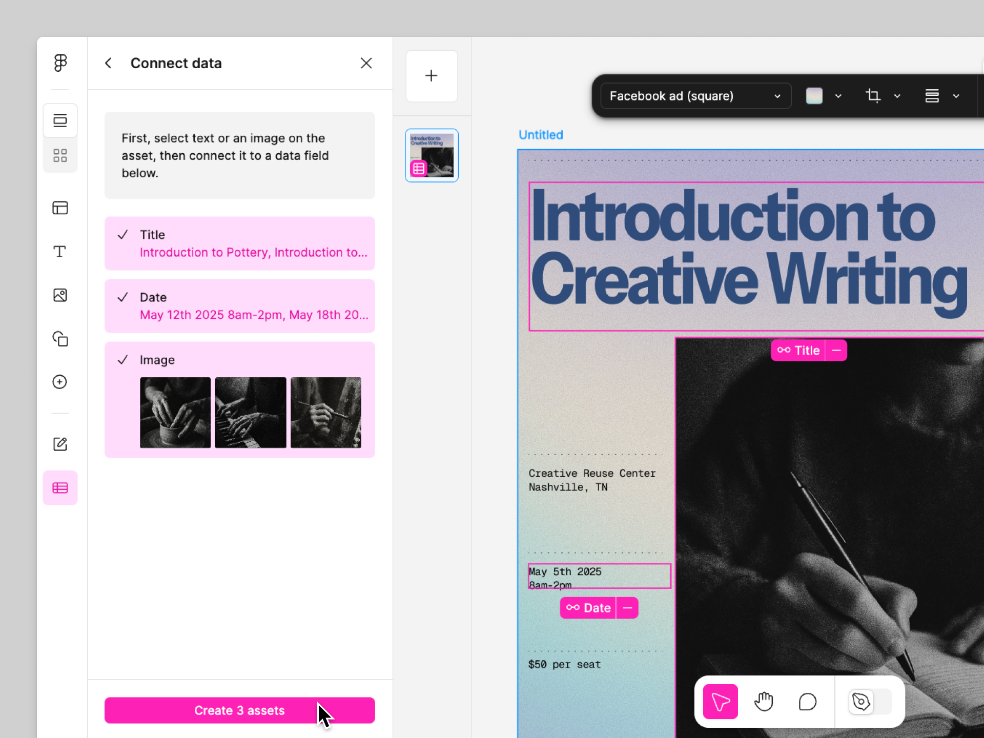

- Figma Buzzファイルで単一のアセットを作成または選択します。
- 左側のナビゲーションバーから [一括作成] をクリックします。
- [アップロード] をクリックし、デバイスからCSVまたはXLSXファイルを選択します。アップロードが完了すると、左側のサイドバーにアップロードしたデータフィールドのリスト(列タイトルごと)が表示されます。
- アセットのテキストまたは画像を選択し、左サイドバーで対応するデータフィールドを選択します。テキストフィールドはテキストにのみリンクでき、画像フィールドは画像にのみリンクできます。オブジェクトがデータフィールドにリンクされると、データフィールドはチェックでマークされ、ピンク色で強調表示されます。選択したオブジェクトのツールバーでをクリックし、[一致するオブジェクトを選択] を選択して、複数のアセットサイズに同じオブジェクトタイプを接続することもできます。
- 更新するオブジェクトごとに手順 5 を繰り返します。
- [アセットを作成]をクリックします。
