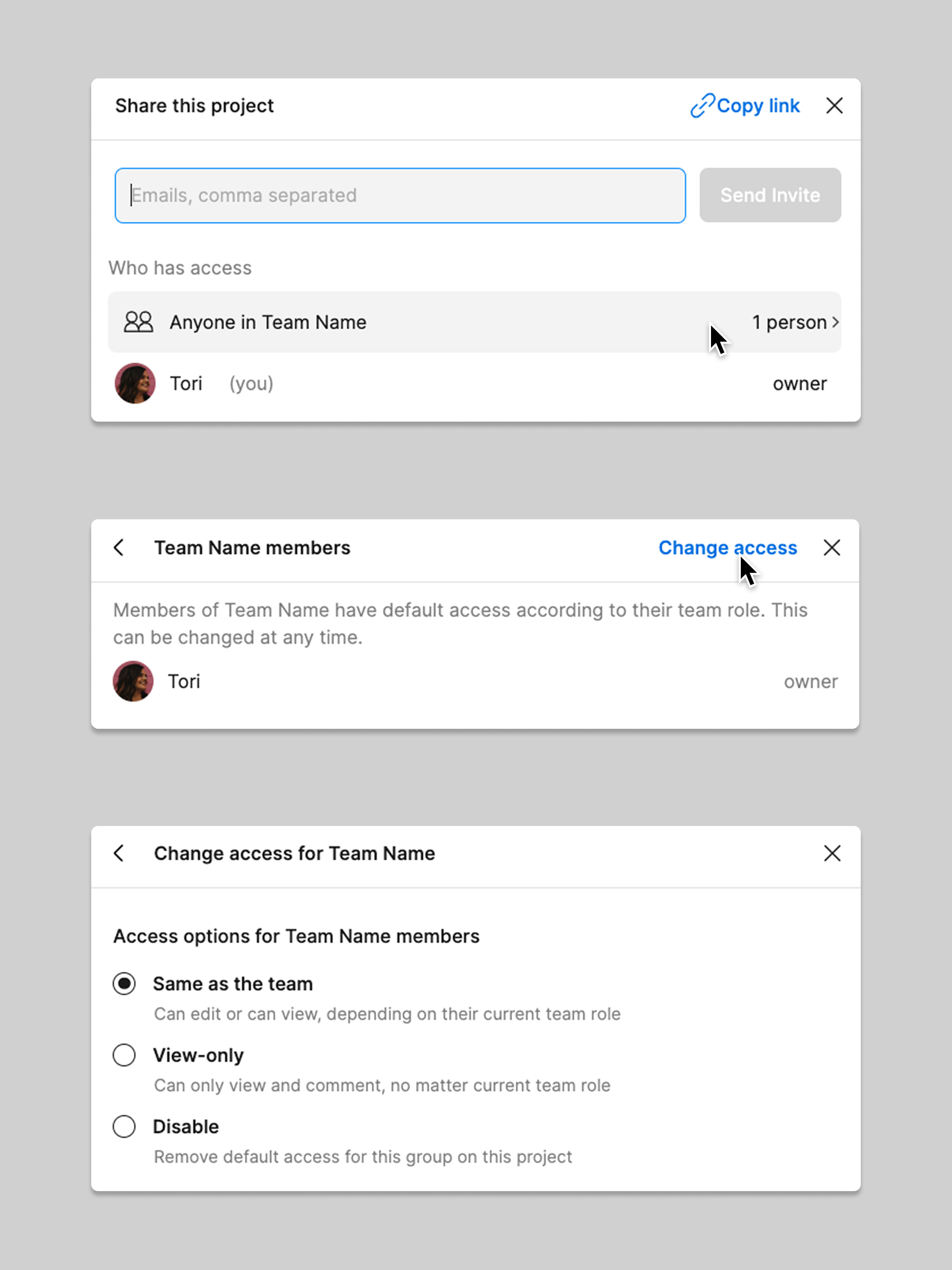

プロジェクトに対するチームレベルのアクセス権を変更するには、以下の手順を実行します。
figma.comのアカウントにログインし、ファイルブラウザを開きます。
- 特定のFigmaファイルを開いている場合、Figmaメニューから[ファイルに戻る]をクリックします。
- チームプロジェクトのリストに移動します。
- スタータープランまたはプロフェッショナルプラン: 左側のサイドバーから[すべてのプロジェクト]を選択します。
- 組織またはエンタープライズプラン: 左側のサイドバーから[すべてのチーム]を選択します。次に、チームを選択します。
- ワークスペースが有効なエンタープライズプラン: 左のサイドバーから[すべてのワークスペース]を選択します。その後、[自分のチーム]タブからチームを選択します。
- プロジェクトを選択します。
- [共有]をクリックします。
- 共有モーダルから、チームのアクセス権レベル(「[チーム名]の全員」と表示されます)を選択します。
- [アクセス権を変更]をクリックします。
- プロジェクトに対する新しいチームのアクセス権のオプションを選択します。
チームと同じ: プロジェクトの権限はチームの権限から継承されます。ユーザーに
編集可チーム権限がある場合、プロジェクト権限も編集可になります。ユーザーのチーム権限が閲覧のみの場合、プロジェクトの権限も閲覧のみとなります。 - 閲覧のみ: チームメンバー全員がプロジェクトを閲覧できますが、新しいファイルを作成することはできません。個別のファイルへのアクセスはファイル権限に依存します。
- 無効: チームメンバーは個別に招待されない限りアクセスできません。
注: スタータープランでは、プロジェクトに対するチームのアクセス権はデフォルトでチームと同じに設定されます。チームのアクセス権をより細かく設定できるプロジェクトを作成したい場合は、有料プランにアップグレードしてください。
