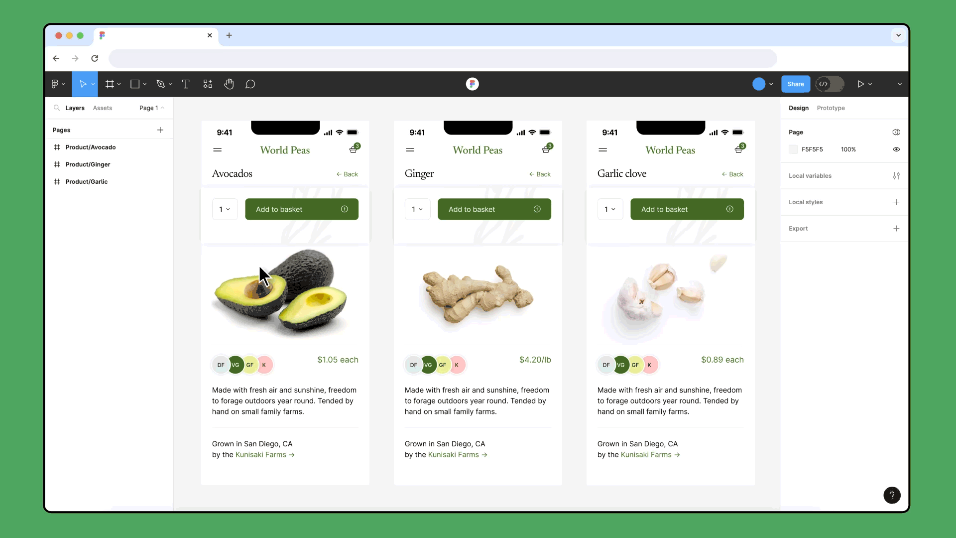

レイヤーは、キャンバスで直接、またはレイヤーパネルで選択することができます。選択するには、キャンバス内のオブジェクトをクリックします。

グループまたはフレームの一部であるオブジェクトをクリックすると、デフォルトで親が選択されます。
オブジェクトをダブルクリックするか、またはenterキーを押して、ひとつ下のネストを選択します。正しい子要素を選択するまで、この操作を繰り返します。
