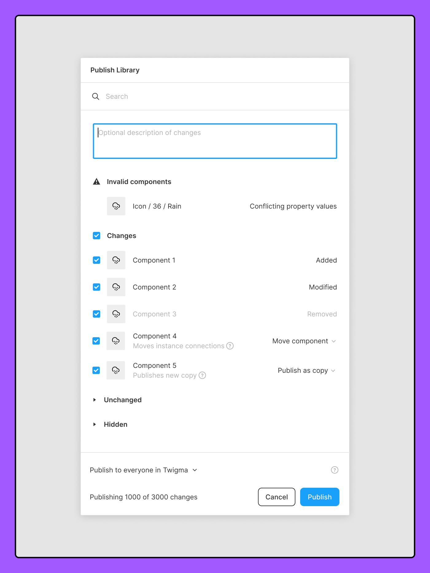

- [現在のファイル]の横の[公開]をクリックします。
- 表示されたフィールドに変更のサマリーを入力します。この説明は、ファイルのバージョン履歴に表示されます。
- [組織のメンバー全員にファイルのアクセスを許可する]設定はオフのままにしておきます。
- [公開]をクリックして、ライブラリを公開し、ファイルのリンク共有設定を更新します。
組織名のメンバー全員にファイルのアクセスを許可する]の横のボックスをオンにします。これにより、ファイルのリンク共有設定が[組織のユーザー全員]に更新されます。 - [公開]をクリックして、ライブラリを公開し、ファイルのリンク共有設定を更新します。

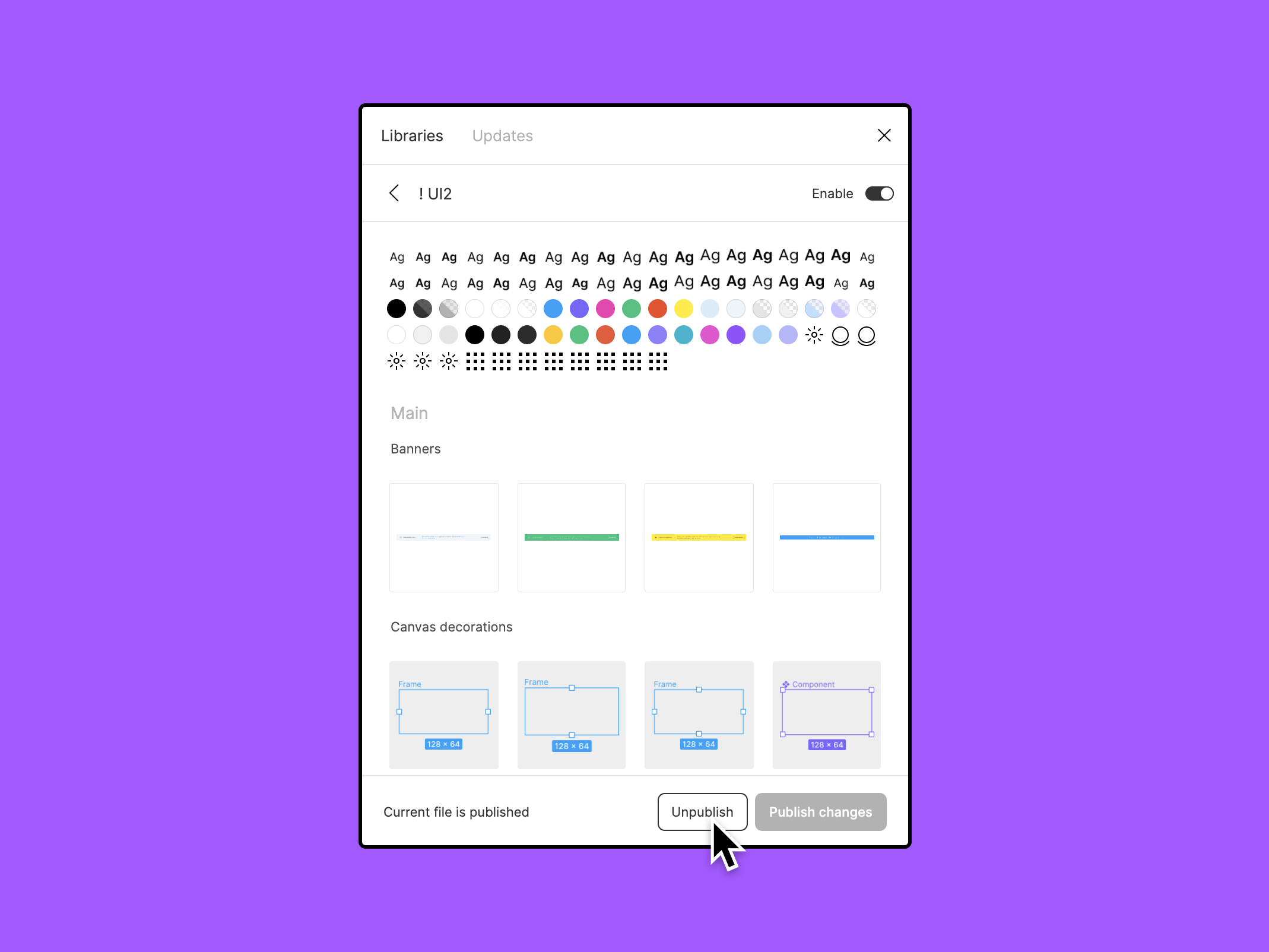

- 削除したいファイルを開きます。
- 左側のサイドバーでアセットタブを開き、ライブラリをクリックします。ツールチップには、ファイルで使用しているライブラリに更新がある場合は「ライブラリの更新を確認」、ファイル内に未公開の更新がある場合は「未公開の変更を確認」と表示されることがあります。
- ライブラリモーダルで、[現在のファイル]のライブラリをクリックします。
- モーダル下部の[公開を取り消す]ボタンをクリックします。
- [ライブラリからファイルを削除]をクリックして確定します。
- ファイルに戻ります。ファイルがライブラリから削除されたことがステータスバーに示されます。

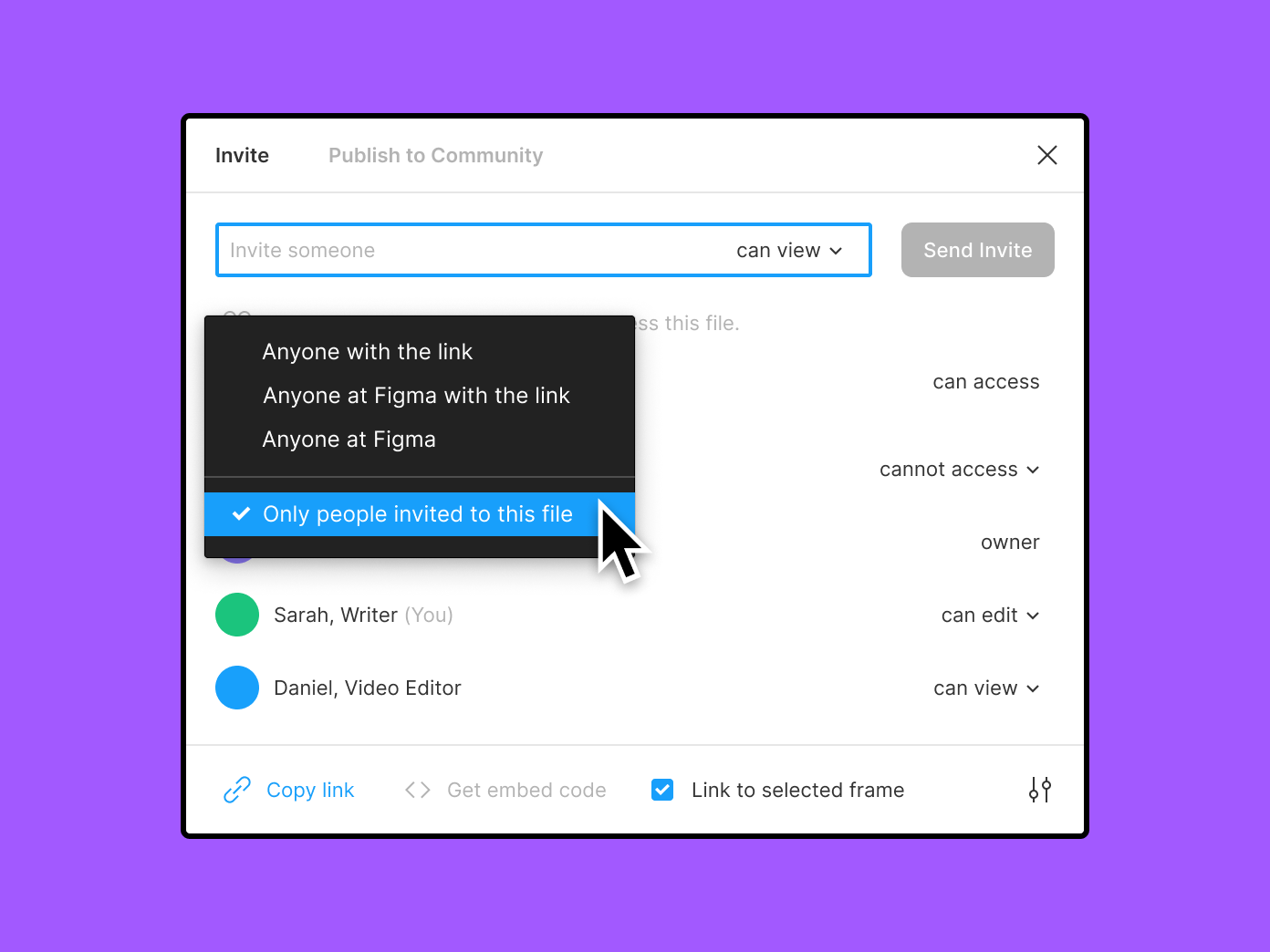

- メニューバーの[共有]ボタンをクリックします。
- 既存のリンクアクセスの横のをクリックします。これは、[
組織名のユーザー全員]に適用されます。 - オプションから[このファイルに招待されたユーザーのみ]を選択します。
- ファイル共有モーダルを閉じます。
