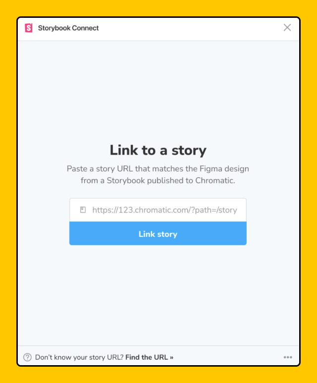

- FigmaでStorybookプラグインを実行します。
- ストーリーのリンク先となるFigmaコンポーネントを選択します。Storybookプラグインでは、Figmaのコンポーネント、バリアント、インスタンスにストーリーをリンクできます。
- URLをプラグインのモーダルに貼り付けます。
[ストーリーをリンク]をクリックします。
- Figmaの右サイドバーに、ストーリーへのリンクが表示されます。コンポーネントがリンクされていた場合、そのコンポーネントのすべてのインスタンスにリンクがあります。

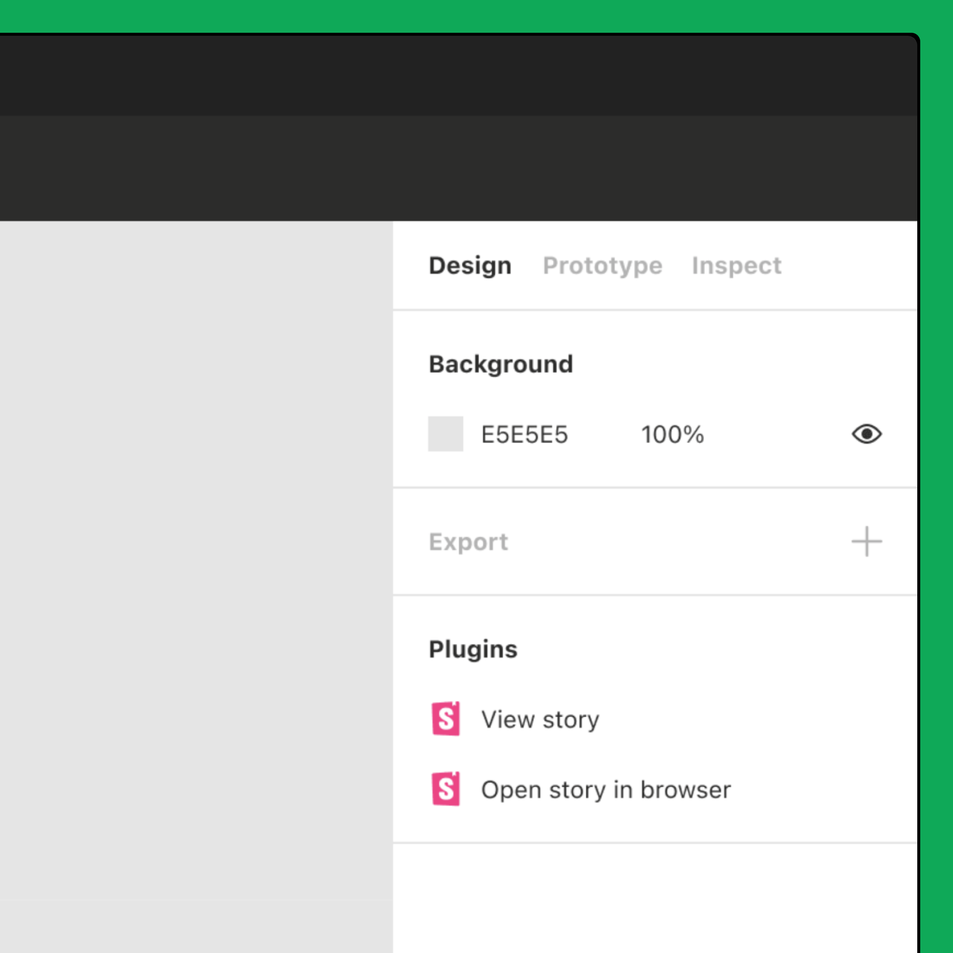

Figmaでストーリーを開く
- Figmaで、すでにストーリーへリンクされているコンポーネントを選択します。
- 右サイドバーで[ストーリーを表示]をクリックします。
- または、Storybookプラグインを実行します。

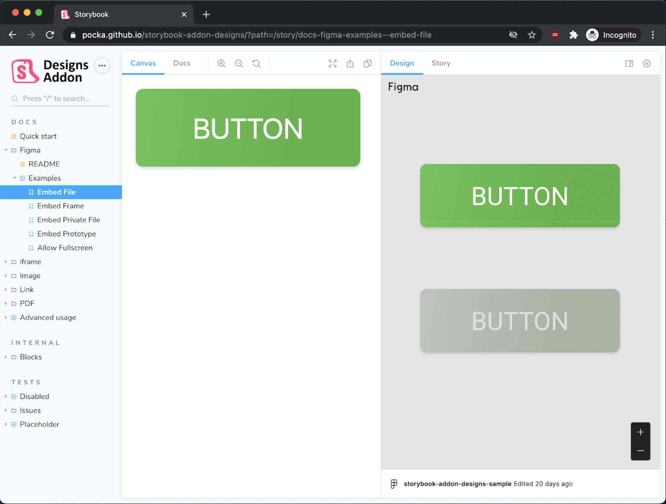

StorybookでFigmaファイルを開く
- Storybookを開きます。
- アドオンパネルで[デザイン]タブを開きます。
- 埋め込まれたFigmaファイルをクリックして開きます。
