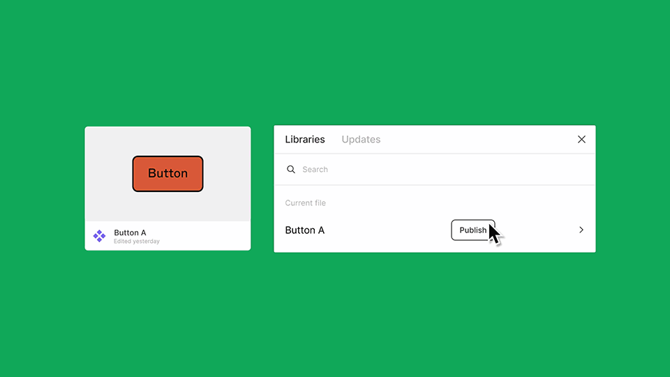

1. 非表示コンポーネントの公開
非表示コンポーネントとはライブラリに公開していないコンポーネントです。非表示コンポーネントはファイル間で移動できません。
非表示コンポーネントのネストしたインスタンスを使用するコンポーネントがある場合、別のファイルに移動する前に非表示コンポーネントを公開する必要があります。非表示コンポーネントを移動して変更をライブラリに公開したら、コンポーネントを再び非表示にできます。

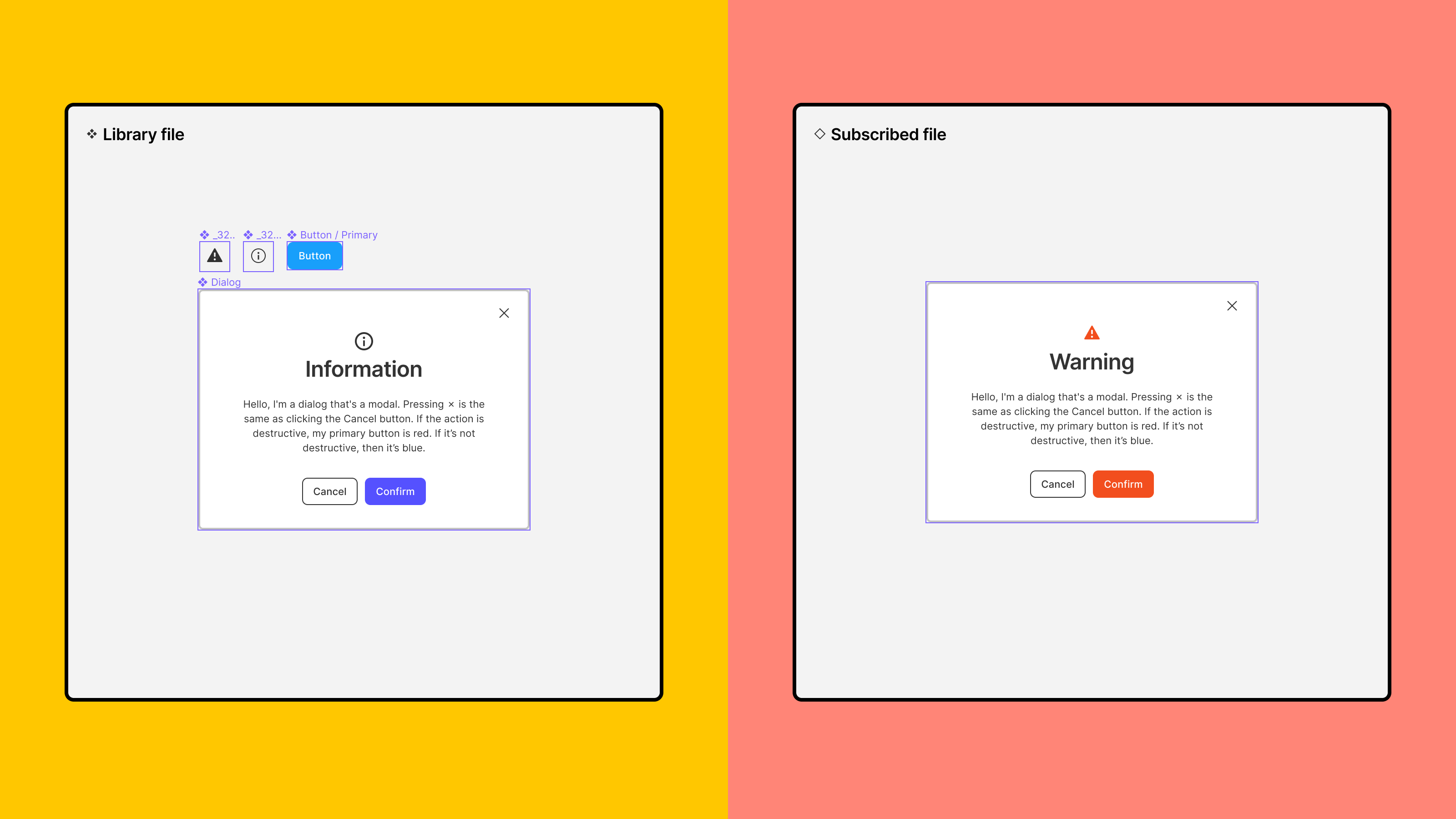

例を使った説明
ダイアログウィンドウのメインコンポーネントがあります。このメインコンポーネントには、ボタンコンポーネントとアイコンコンポーネントのネストしたインスタンスがあります。アイコンとボタンはいずれも非表示コンポーネントです。
ダイアログコンポーネントのインスタンスでは、汎用情報アイコンが警告アイコンと入れ替わっており、色のオーバーライドがアイコンボタンとプライマリーボタンの両方に適用されます。

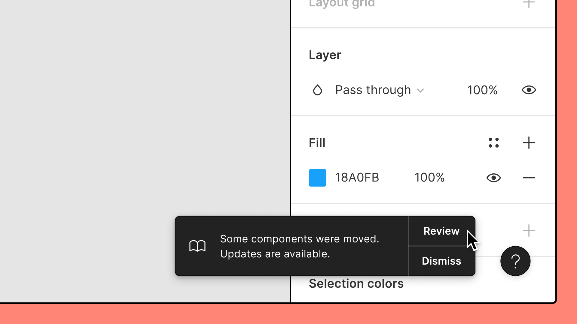

更新の取得
Figmaにより、スタイルおよびコンポーネントを使用するファイルに更新がプッシュされます。現在のページのスタイル、コンポーネント、またはバリアブルの更新が利用可能になると、上部のツールバーの[ライブラリ]アイコンに青色のバッジが表示されます。
更新を確認して受け入れるまでは、移動元ファイルの削除済みコンポーネントにインスタンスがリンクされた状態のままになります。登録済みファイルで更新を受け入れ、ローカルインスタンスを更新します。
