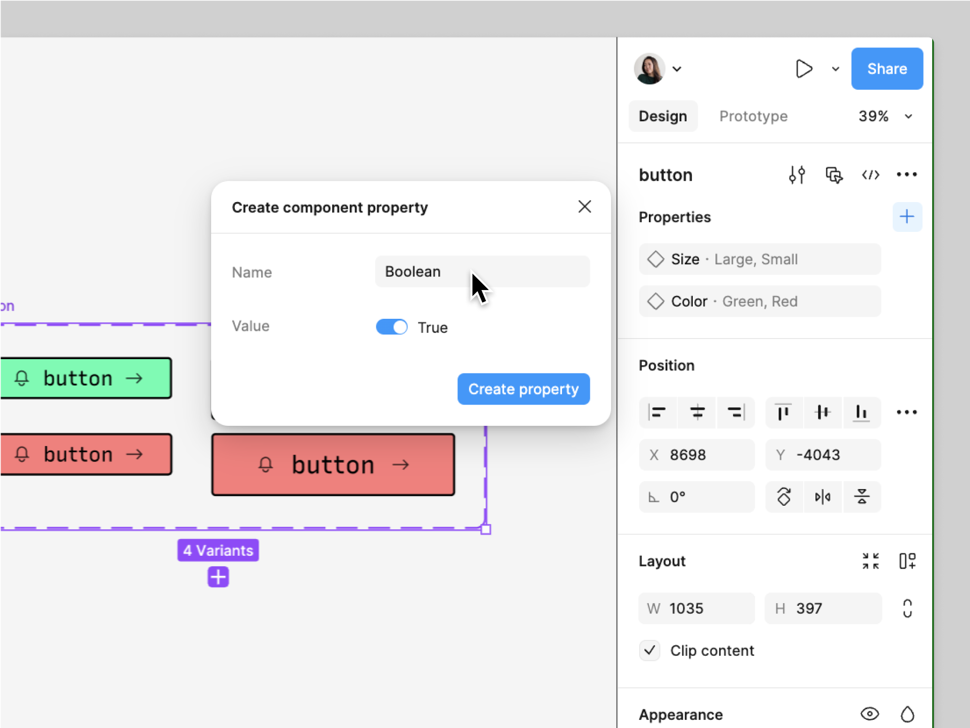

ブール型プロパティを作成する
レイヤーの表示に対してブール型プロパティが作成され、値がfalseに設定されている場合、そのレイヤーは非表示になります。trueに切り替えると、レイヤーは表示されます。
- メインコンポーネントまたはコンポーネントセットを選択します。
- 右サイドバーの[プロパティ]セクションでをクリックし、ドロップダウンからブール値を選びます。
[コンポーネントプロパティを作成]モーダルで、フィールドとドロップダウンメニューを使用してプロパティを設定します。
- テキストフィールドで、プロパティに名前を付けます。
- デフォルト値をtrueまたはfalseに設定します。必要に応じて、既存のブール型バリアブルが利用可能ならば、バリアブルを適用をクリックすることもできます。
- [プロパティを作成]をクリックします。

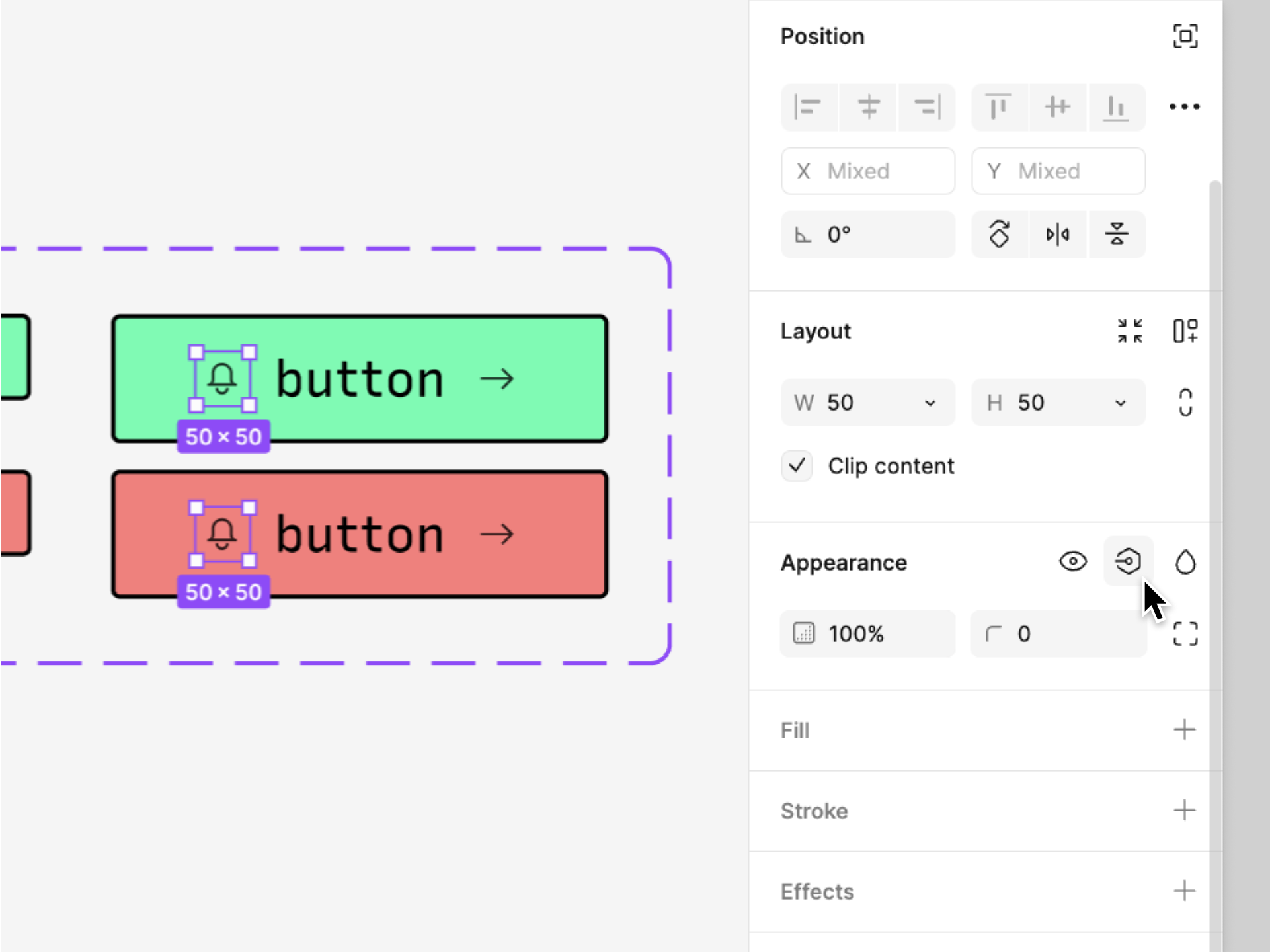

- メインコンポーネントまたはバリアントにネストされているレイヤーを選択します。
- バリアントを扱っている場合、をクリックしてマルチ編集を有効にし、一致するオブジェクトを編集してワークフローを迅速化できます。バリアントをマルチ編集する方法についてはこちらを参照してください。
- 右側のサイドバーで[外観]セクションを見つけて、バリアブル/プロパティを適用アイコンをクリックします。
- リストからブール型プロパティを選択します。適用すると、右サイドバーに
プロパティ名のついた紫色のピルが表示されます。
ヒント: メインコンポーネントまたはメインバリアントの任意のネストされたレイヤーからブール型プロパティを作成して適用できます。ネストされたレイヤーを選択し、[外観]セクションを見つけて、プロパティを適用アイコンをクリックします。プロパティを作成すると、それが選択したレイヤーに適用されます。

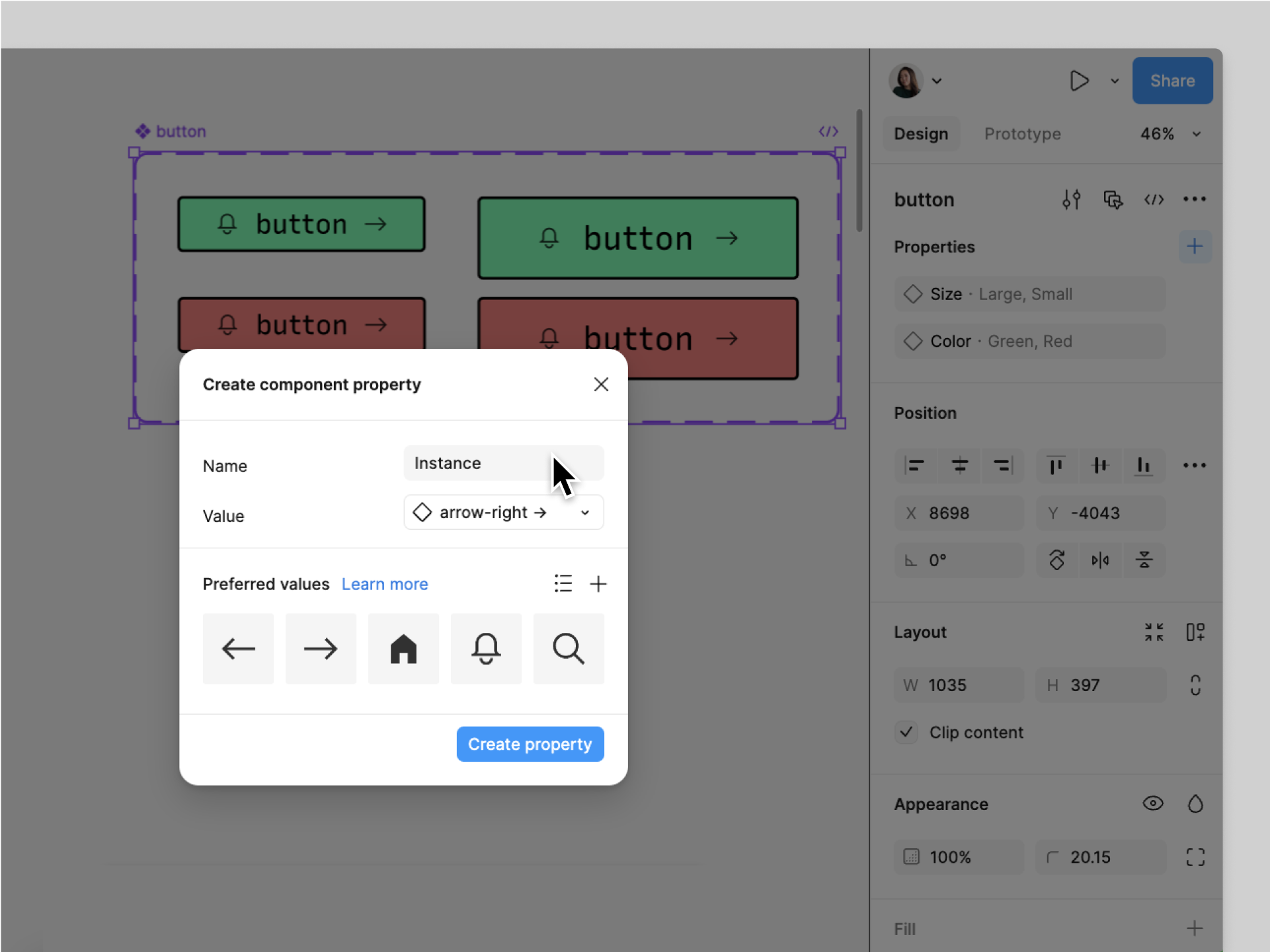

- 右サイドバーの[プロパティ]セクションでをクリックして、ドロップダウンからインスタンススワップを選びます。
- テキストフィールドを使用して、プロパティに名前を付けます。
- ファイル内で作成された任意のコンポーネントや追加されたライブラリから、ドロップダウンを使用してインスタンスを選択して、デフォルトの値を設定します。
- 必要に応じて、優先インスタンスを設定し、他の人がインスタンススワップを実行するときに選択するコンポーネントを知らせましょう。

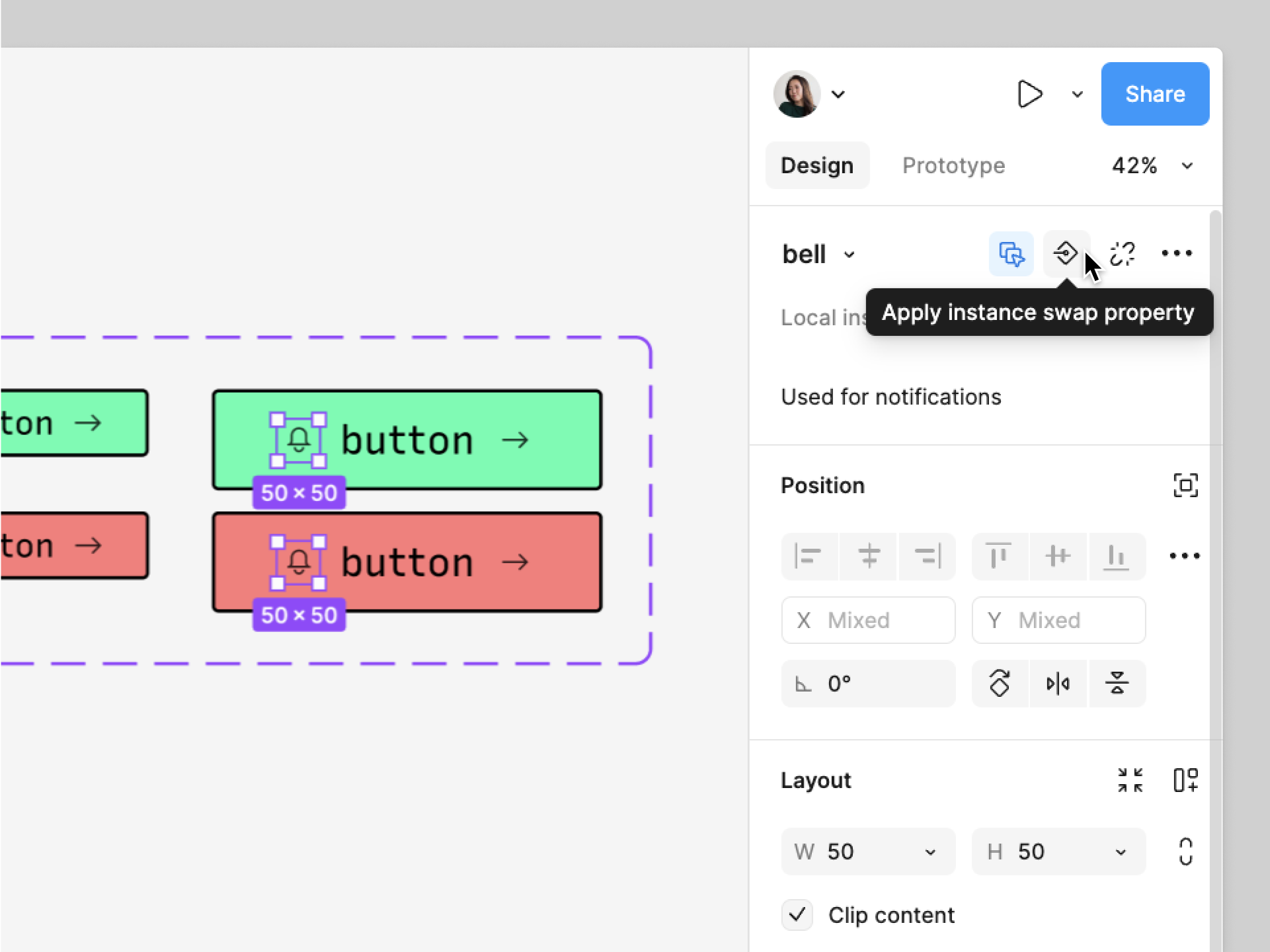

- メインコンポーネントまたはバリアントにネストされているインスタンスを選択します。
- 右サイドバーの上部で、インスタンススワップ型プロパティを適用をクリックします。
- リストからインスタンスプロパティを選びます。適用すると、右サイドバーに
ヒント: メインコンポーネントまたはメインバリアントにネストされたインスタンスから、インスタンススワップ型プロパティを作成して適用することができます。ネストされたインスタンスを選択し、右側のサイドバーの上部で、インスタンススワップ型プロパティを適用/作成をクリックします。プロパティを作成すると、それが選択したレイヤーに適用されます。

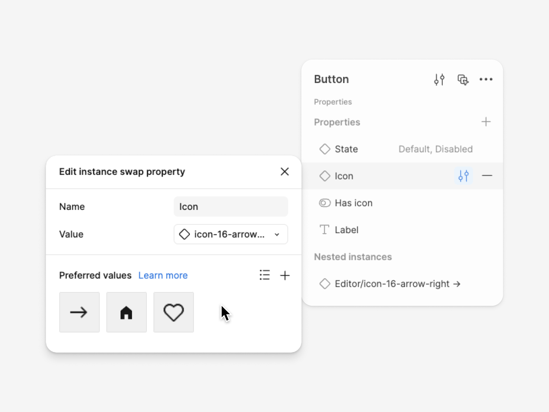

優先する値を選択する
優先値は、インスタンスを入れ替えるときの選択元になる選別されたコンポーネントセットを(インスタンススワップ型プロパティで)作成できます。どの特定のコンポーネントが既存のものを置き換えることができるかを知らせることにより当て推量を減らします。
たとえば、インスタンススワップ型プロパティを持つアイコンボタンを作成して、アイコンを入れ替えられることを示します。ただし、アイコンライブラリには100を超えるアイコンが含まれますが、そのうち8つだけをこのボタンに使用する必要があります。
これらの8つのアイコンを簡単に見つけてどれが使用できるかを把握するには、これらを優先値として追加します。これでデザイナーは、アイコンを入れ替えようとするときにはいつでも、使用できることがわかっているアセットの選別されたリストを得られます。
優先値を持つコンポーネントを使用する場合、優先値のリストはインスタンススワップ型プロパティメニューを開くときにデフォルトで表示されます。
注: 優先値を使用しない場合はドロップダウンをクリックするか、リスト上の検索バーを使用して利用できるものから他のコンポーネントを見つけます。
インスタンスに優先値を追加するには:
- まず、既存のインスタンススワップ型プロパティを編集するか、新規作成します。
- それぞれのモーダルで[優先値]セクションのをクリックし、優先値として含めたいインスタンスの横にあるチェックボックスをオンにします。
優先値を削除するには、モーダルの[優先値]セクションの値の横にあるをクリックします。

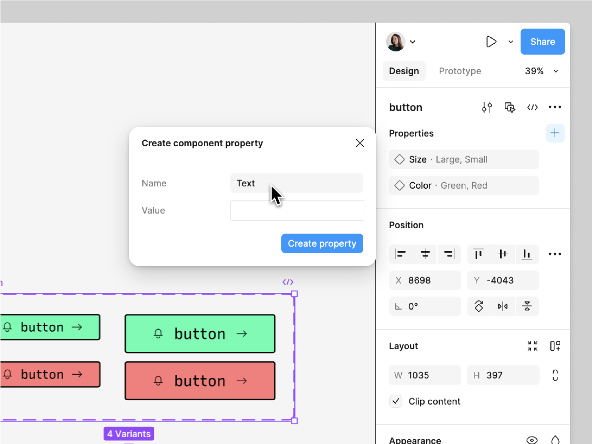

テキスト型プロパティを作成する
- 右サイドバーの[プロパティ]セクションのをクリックし、ドロップダウンからテキストを選択します。
[コンポーネントプロパティを作成]モーダルから、フィールドを利用してプロパティを設定します。
- [値]テキストフィールドを使用して、テキストのデフォルト文字列を設定します。また、バリアブルを適用をクリックして、利用可能な既存の文字列バリアブルを適用できます。

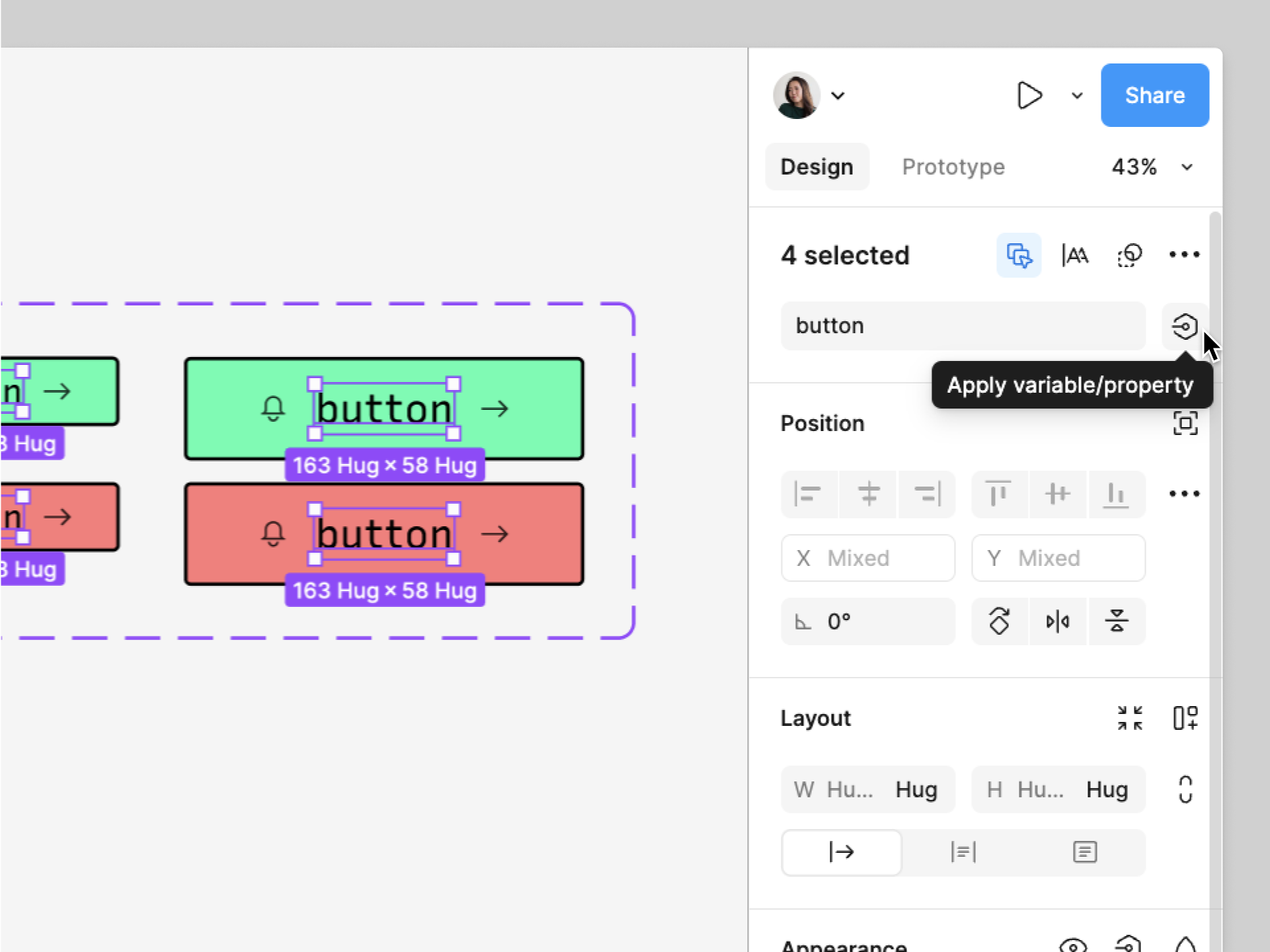

コンポーネントにテキスト型プロパティを適用する
- メインコンポーネントまたはバリアントにネストされているテキストレイヤーを選択します。
- 右サイドバーの上部にある[テキスト]セクションで、テキストフィールドにカーソルを重ね、バリアブル/プロパティを適用をクリックします。
- リストからテキスト型プロパティを選択します。
ヒント: メインコンポーネントまたはメインバリアント内にネストされた任意のテキストレイヤーからテキスト型プロパティを作成して適用できます。
- ネストされたテキストレイヤーを選択して、右サイドバーの[テキスト]セクションでテキストフィールドを見つけます。
- テキストフィールドにカーソルを合わせて、バリアブル/プロパティを適用をクリックします。
- メニューからバリアブル/プロパティを作成をクリックします。
- [作成]ドロップダウンからプロパティを選びます。その後、プロパティに名前とデフォルト値を設定します。
- [プロパティを作成]をクリックします。プロパティを作成すると、それが選択したレイヤーに適用されます。

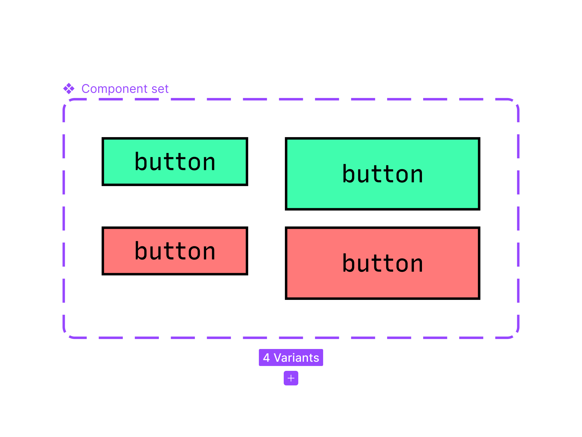

バリアント型プロパティ
バリアントは、コンポーネントセット内の個々のコンポーネントです。
バリアント型プロパティでは、状態、カラー、サイズなどのバリアントの属性を定義できます。
コンポーネントセットには複数のバリアントが含まれ、バリアントにはバリアントプロパティによって定義される属性があります。バリアントプロパティはバリアントとコンポーネントセットに固有であり、メインコンポーネントに作成または適用することはできません。
バリアントとコンポーネントセットを作成する方法についてはこちらを参照してください。
以下の例には、4つのバリアントを含むボタンコンポーネントセットがあります。これにはサイズとカラーの2つのプロパティがあります。サイズの値には小と大が含まれ、カラーの値には緑と赤が含まれています。

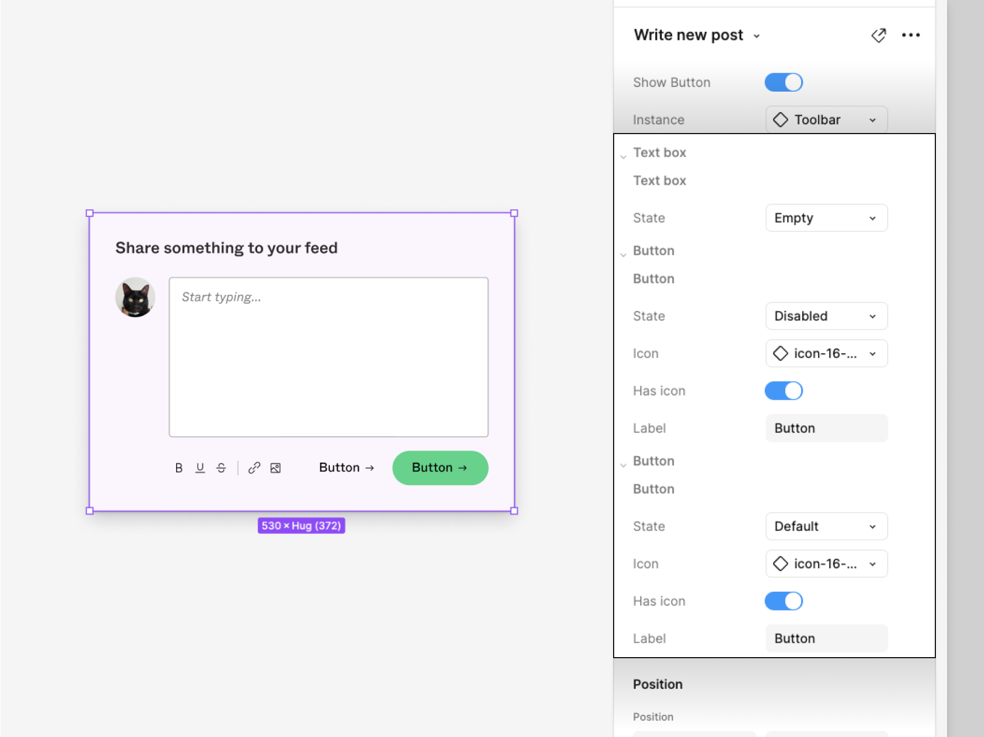

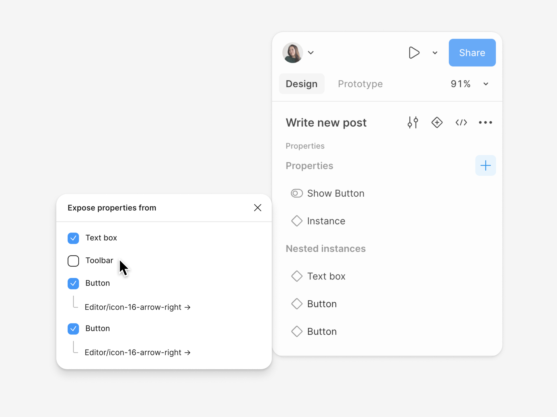

ネストしたインスタンスの公開
特定のネストしたインスタンスを公開し、そのコンポーネントのプロパティを最上位インスタンスのものと並べて表示します。これにより、レイヤーを深くまで選択して見つけることなく、デザインシステムユーザーがネストしたインスタンスとそのコンポーネントのプロパティを調べることができます。
たとえば、アバター、名前、ボタンなど複数のコンポーネントを内部にネストしたソーシャルメディアカードコンポーネントを作成するとします。デフォルトのボタンのアイコンを「送信」アイコンに変更し、そのテキストを変更しようとしているとします。また、キャンセルボタンを無効の状態に変更しようとも考えているとします。
その場合、各レイヤーを深くまで選択してそのコンポーネントのプロパティのコントロールを見つける代わりに、ネストしたインスタンスを公開することにより、最上位コンポーネント(この場合はソーシャルメディアカード)をクリックするだけで一か所でインスタンスを編集できます。
公開ネストインスタンスとともに最上位インスタンスを選択する場合、最上位かつネストしたインスタンスのコンポーネントのプロパティのリストが右パネルに表示されます。
プロパティ行にマウスカーソルを合わせると、キャンバス上の対応するオブジェクトの周りに薄紫のハイライトが表示されるため、編集している対象がわかります。
注: ブーリアン型プロパティで可視性が非表示に設定されている公開ネストインスタンスがある場合、インスタンスに適用されたすべてのコンポーネントのプロパティも非表示になります。

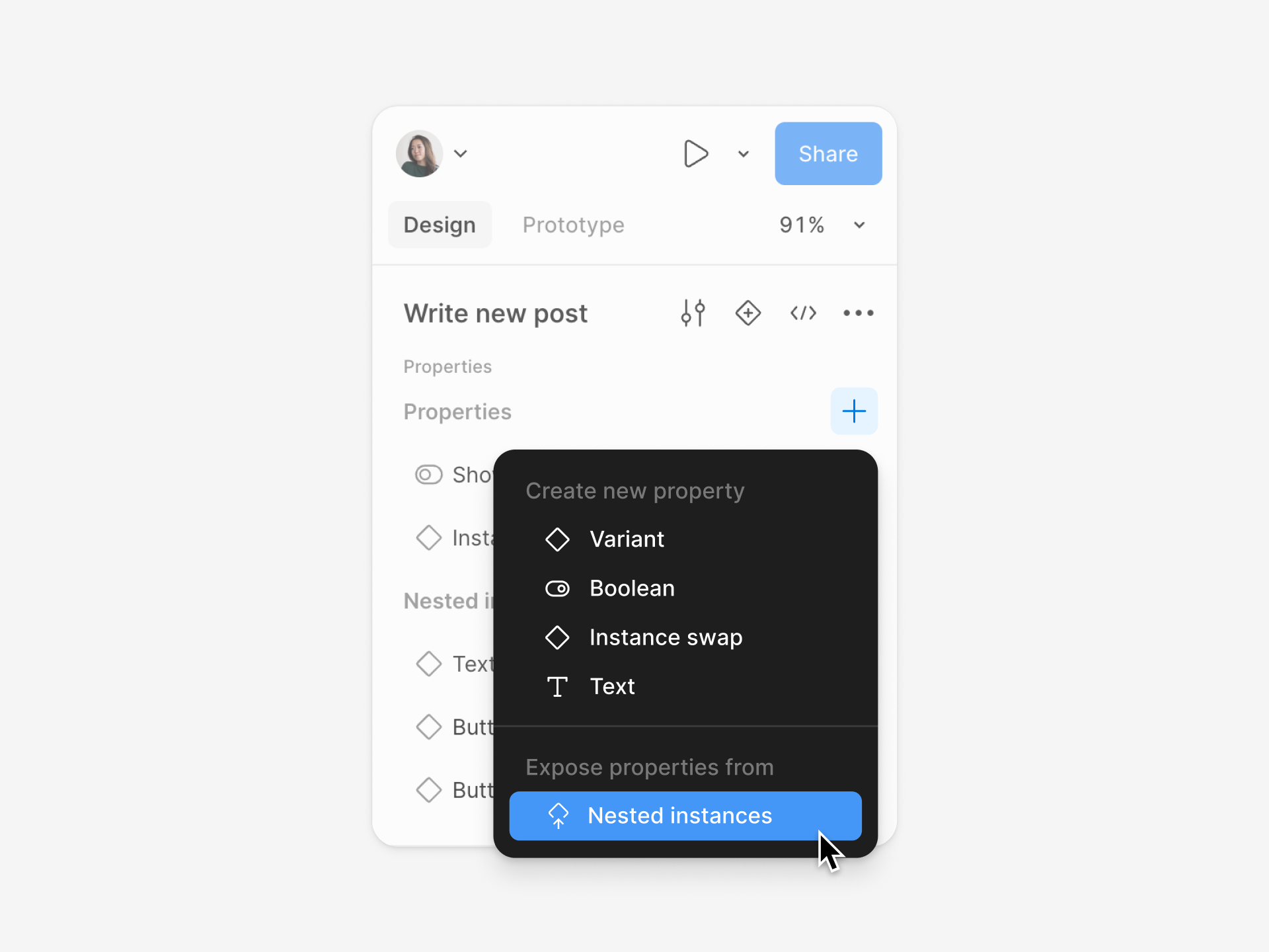

公開するネストしたインスタンスの選択
メインコンポーネントまたはコンポーネントセットを選択した状態で、右パネルの[プロパティ]セクションでをクリックし、[プロパティの公開元]の下の[ネストされたインスタンス]を選択します。
注: ネストしたインスタンスを公開するオプションは、メインコンポーネントが次の場合にのみ利用できます。
- 既に公開ネストインスタンスがある、または
- ネストしたインスタンスを含み、コンポーネントのプロパティが適用されている
[ネストしたインスタンス]オプションが表示されていない場合、まずはコンポーネントのプロパティをネストしたコンポーネントに適用してみてください。
[ネストしたインスタンスを公開]モーダルから、最上位に表示するインスタンスのボックスをオンにします。
ネストしたインスタンスを選択したリストが右パネルに表示されます。
ネストしたインスタンスを公開対象から削除するには、このリスト上のインスタンス名にマウスカーソルを合わせ、をクリックします。
