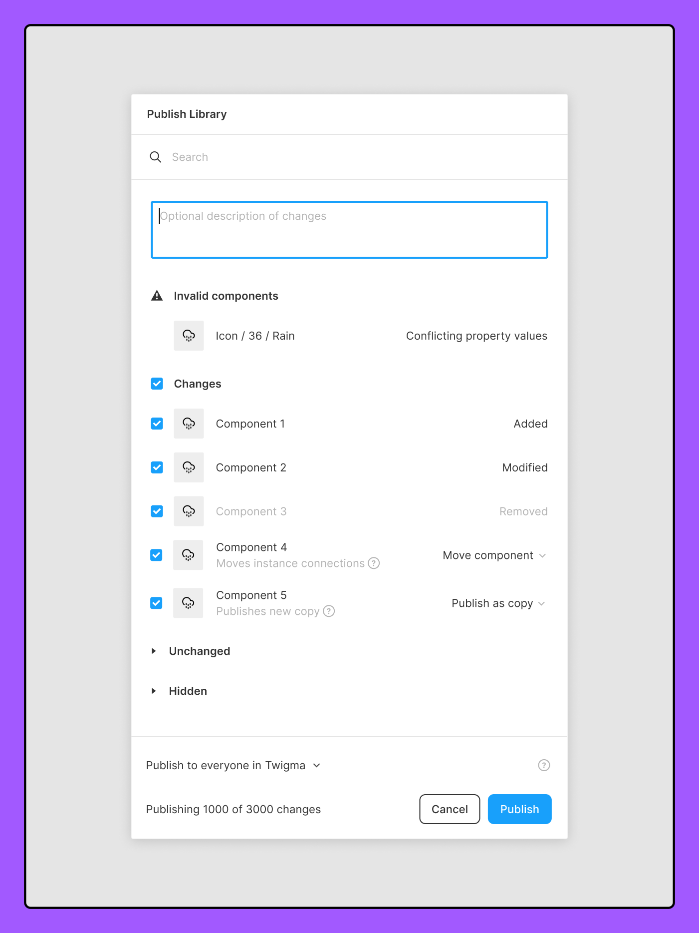

- No arquivo aberto, abra o painel Recursos na barra lateral esquerda.
- Clique Bibliotecas para abrir o modal Bibliotecas. O tooltip pode exibir Revisar atualizações da biblioteca se houver atualizações nas bibliotecas que você está usando no arquivo, ou Revisar alterações não publicadas se houver alterações não publicadas em seu arquivo.
- Clique em Publicar ao lado do arquivo atual.
- Insira um resumo das suas alterações no campo fornecido. Essa descrição aparecerá no histórico de versões do arquivo.
- Deixe desmarcada a opção Permitir que qualquer membro da organização acesse o arquivo.
- Clique em Publicar para compartilhar a biblioteca e atualizar as configurações de compartilhamento de links do arquivo.
- Marque a caixa ao lado de Permitir que qualquer membro da
nome da organizaçãoacesse o arquivo. Dessa forma, as configurações de compartilhamento de links do arquivo serão atualizadas para "Qualquer pessoa naorganização" - Clique em Publicar para compartilhar a biblioteca e atualizar as configurações de compartilhamento de links do arquivo.

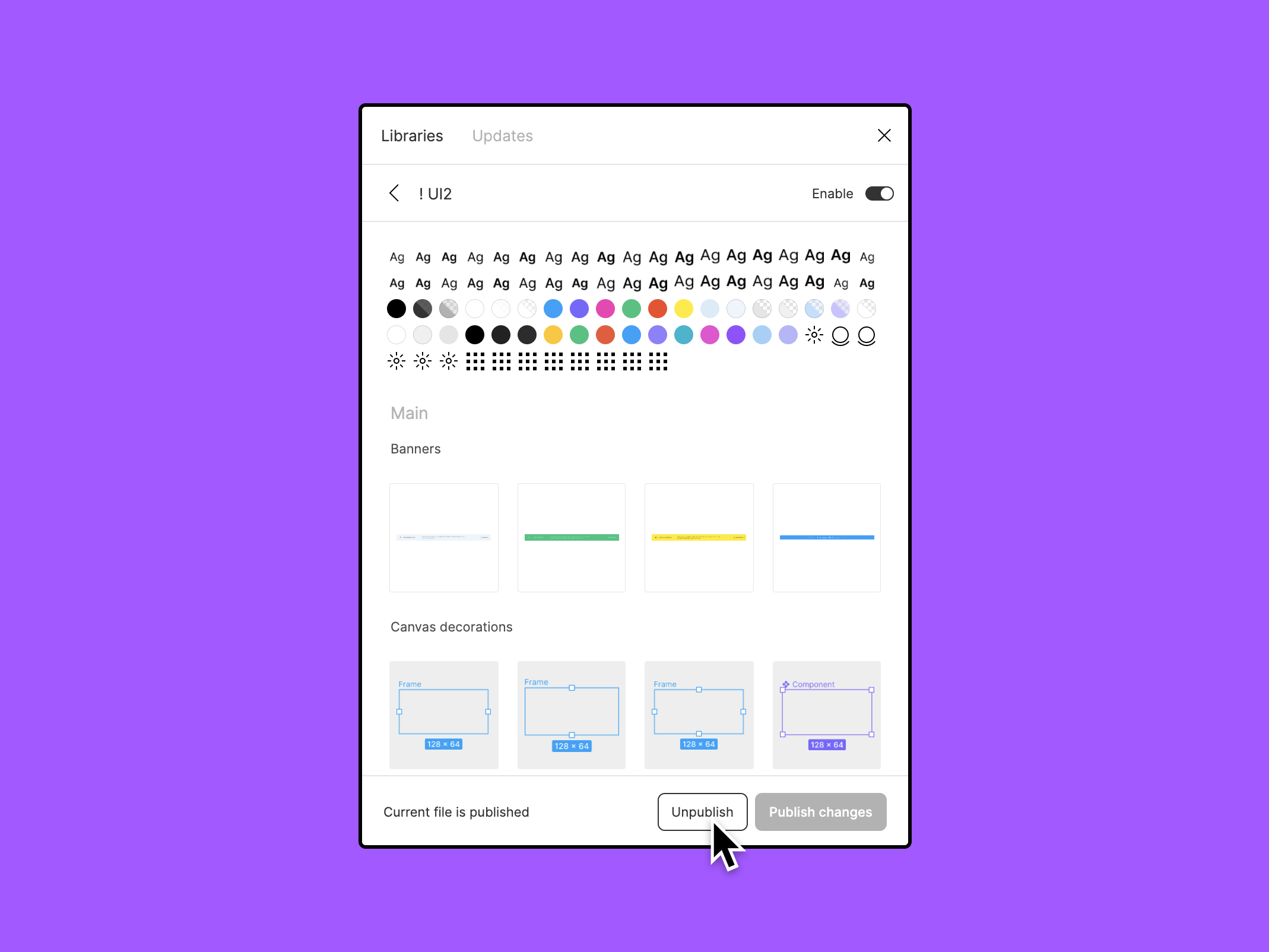

- Abra o arquivo que você quer remover.
- Abra a aba Recursos na barra lateral esquerda e clique em Bibliotecas. O tooltip pode exibir Revisar atualizações da biblioteca se houver atualizações nas bibliotecas que você está usando no arquivo, ou Revisar alterações não publicadas se você tiver atualizações não publicadas no seu arquivo.
- No modal Biblioteca, clique na biblioteca no arquivo atual.
- Clique no botão Cancelar publicação na parte inferior do modal:.
- Clique em Remover arquivo da biblioteca para confirmar.
- O Figma levará você de volta ao arquivo. A barra de status indicará que o Figma removeu o arquivo da biblioteca.

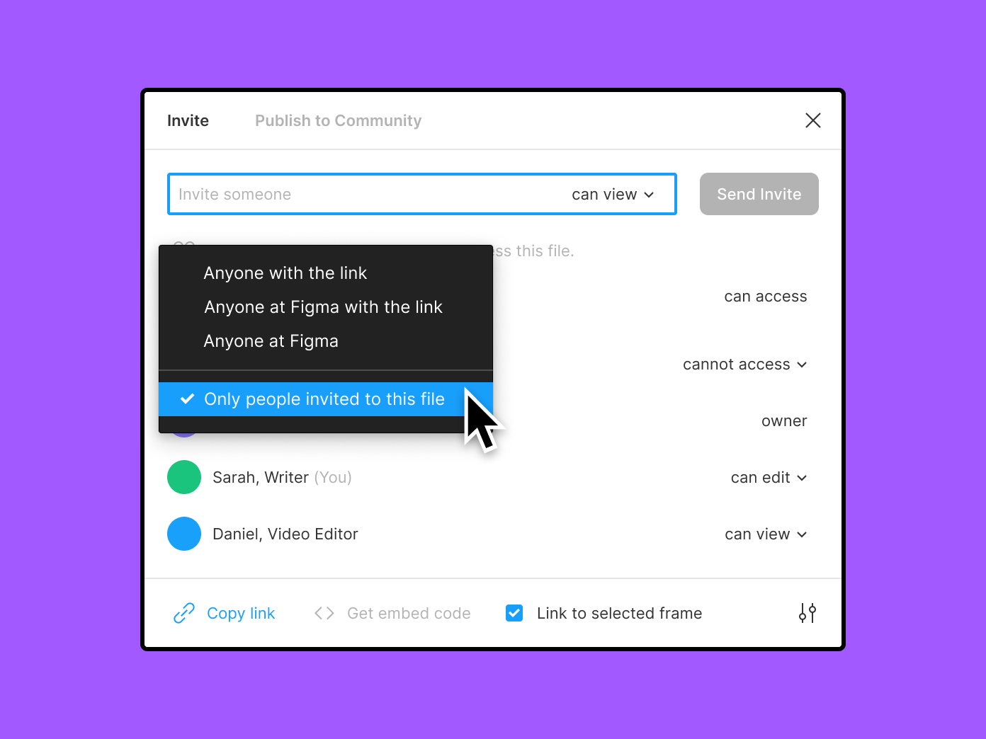

- Clique no botão Compartilhar na barra de menus.
- Clique em ao lado do link de acesso existente . Ele será definido como Qualquer pessoa na
nome da organização. - Selecione Somente pessoas convidadas para este arquivo entre as opções.
- Feche o modal de compartilhamento de arquivos.
