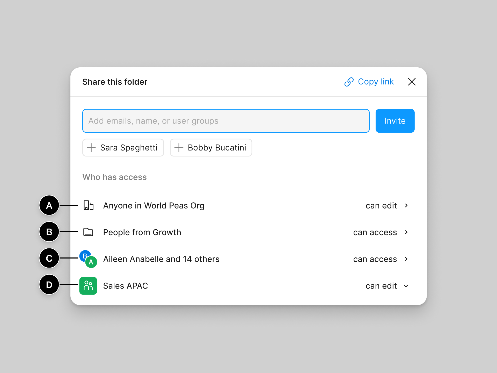

- Haz clic en Compartir para abrir la ventana emergente de compartir, donde aparecen todos los usuarios y sus permisos de carpeta.
La ventana emergente de compartir muestra a todas las personas que pueden acceder a la carpeta, ordenadas según su nivel de acceso, de más general a más específico:
- [Acceso al plan o espacio de trabajo]: quién puede acceder a la carpeta en tu plan o espacio de trabajo
- [Permisos heredados]: permisos transferidos desde el equipo o la carpeta principal, si procede
- [Usuarios individuales]: personas que han sido invitadas directamente a esta carpeta
- [Grupos de usuarios]: grupos que han sido invitados directamente a esta carpeta (solo en los planes Organización y Empresa)
Haz clic en cualquier fila para ajustar los permisos de ese grupo.

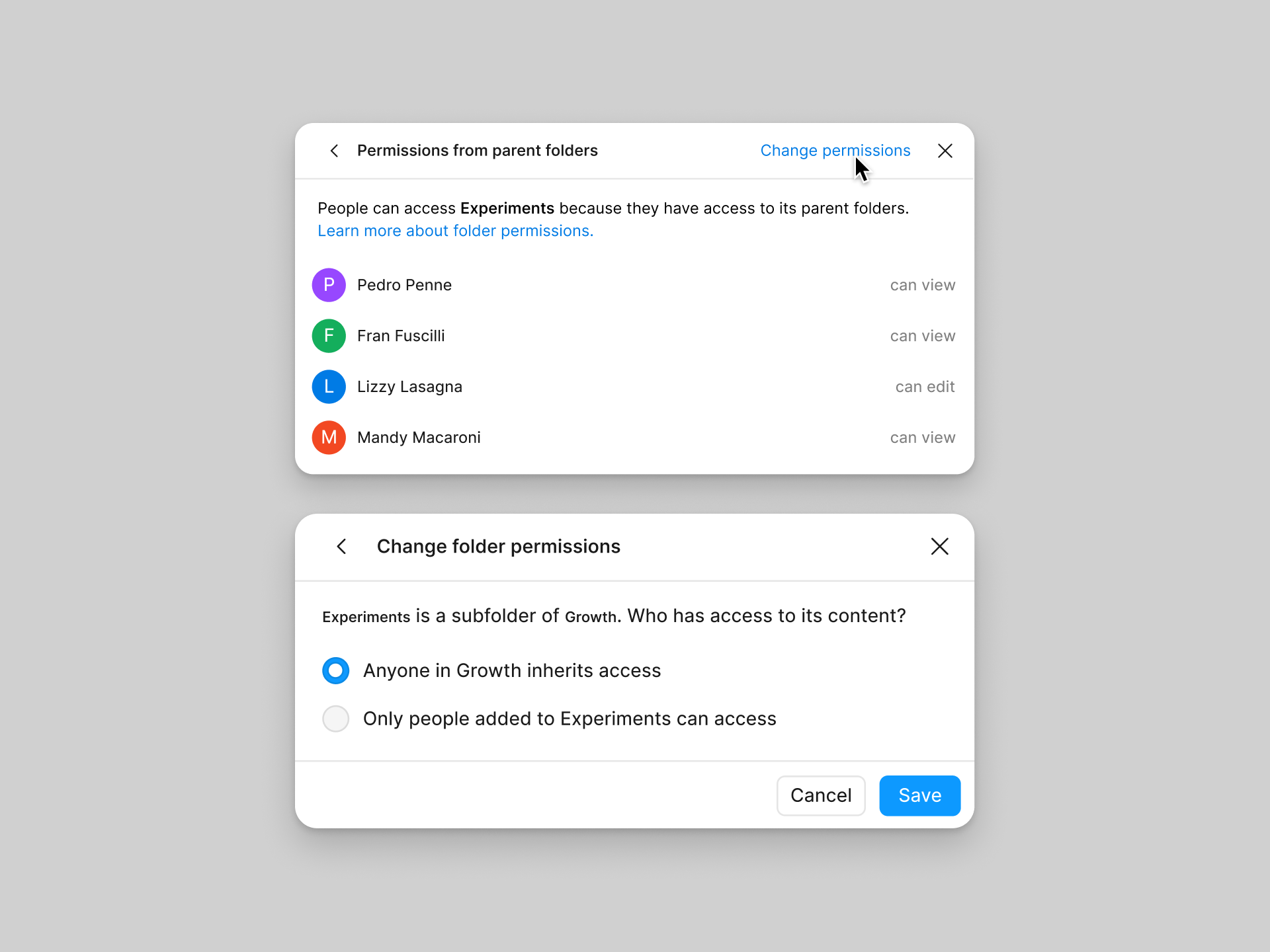

Cambiar los permisos de carpeta heredados
Los permisos de una carpeta dependen de dónde se encuentre en tu estructura de carpetas:
- Las carpetas de nivel superior heredan los permisos del equipo. Cualquier miembro del equipo puede acceder a ellas según sus permisos de equipo (planes Organización y Empresa) o si se le invita al plan (planes Inicial y Profesional).
- Las carpetas anidadas heredan los permisos de su carpeta principal: quien tenga acceso a la carpeta principal también tendrá acceso a ella.
Ejemplo
La carpeta Frutas está en el equipo Productos.
- John tiene permisos de equipo de
puede editaren el equipo Productos. De forma predeterminada, se le otorgan permisos depuede editaren la carpeta Frutas. - Jeanie tiene permisos de equipo de
puede visualizaren el equipo Productos. De forma predeterminada, se le otorgan permisos depuede visualizaren la carpeta Frutas.
En los planes Organización y Empresa, puedes cambiar los permisos heredados para limitar cualquier carpeta (de nivel superior o anidada) a personas específicas.
En los planes Profesional, puedes restringir el acceso a una carpeta de nivel superior a personas concretas cambiando el acceso al plan, pero las carpetas anidadas siempre heredan de su carpeta principal.
El plan Inicial solo admite una carpeta, por lo que no hay permisos heredados.
Para cambiar los permisos de carpeta heredados en los planes Organización o Empresa:
- Abre la ventana emergente de compartir la carpeta.
- Bajo Quién tiene acceso, haz clic en la fila que muestra el acceso principal (por ejemplo, “Personas de…“). En el caso de las carpetas anidadas, será el nombre de la carpeta principal. En el caso de las carpetas de nivel superior, será el nombre del equipo o del plan.
- Haz clic en Cambiar permisos.
- Selecciona una opción
- Cualquiera en [NAME] hereda el acceso: los usuarios en esta carpeta heredan sus permisos de la carpeta principal, equipo o plan.
- Solo pueden acceder las personas añadidas a [Nombre de la carpeta]: limita el acceso únicamente a las personas invitadas directamente
- Haz clic en Guardar.
Nota: Esta configuración solo controla si el acceso se hereda del elemento principal; no afecta al acceso más amplio del equipo o la organización. Si esta carpeta está configurada como Cualquier persona en el [plan o espacio de trabajo], los miembros del plan o espacio de trabajo podrán seguir accediendo a ella después de que realices este cambio. Para actualizarlo, consulta Configurar el acceso de un plan o espacio de trabajo a carpetas..
