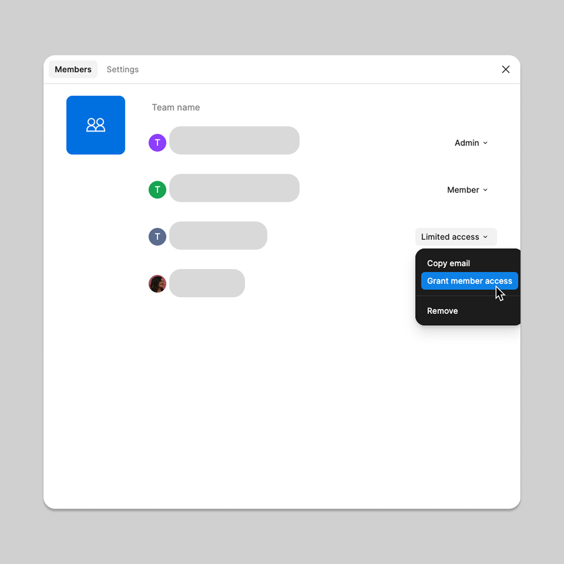

Para convertir a un miembro con acceso limitado en miembro de pleno derecho:
- Abre el explorador de archivos iniciando sesión en figma.com. Si estás en un archivo de Figma, haz clic en el menú de Figma > Volver a archivos.
- Selecciona Todas las carpetas desde la barra lateral izquierda.
- Haz clic en el menú desplegable junto al nombre del equipo y selecciona Ver miembros.
- Haz clic en el rol de miembro con acceso limitado para abrir el menú desplegable y, a continuación, haz clic en Conceder acceso de miembro.
