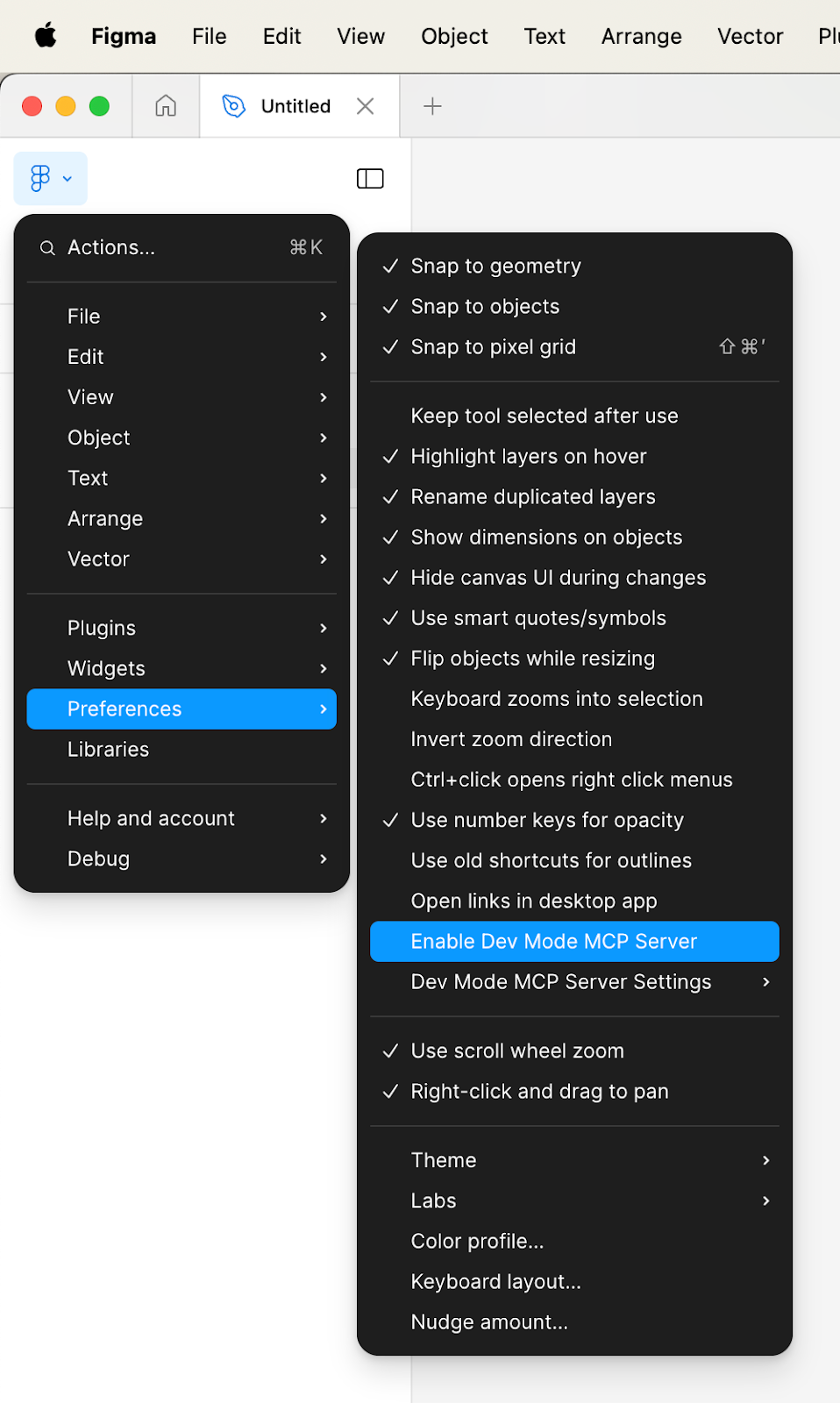

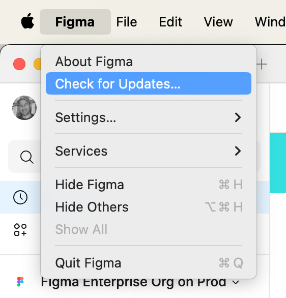

- Figmaデスクトップアプリを開き、最新バージョンに更新されていることを確認します。
- Figma Designファイルを作成するか開きます。
- 左上のFigmaメニューを開きます。
[基本設定]で、[Dev Mode MCPサーバーを有効にする]を選択します。
画面下部に、サーバーが有効化され、実行中であることを知らせる確認メッセージが表示されます。
サーバーはローカルのhttp://127.0.0.1:3845/sse
で動作しています。次のステップの設定ファイルで使用しますので、このアドレスをメモしておいてください。

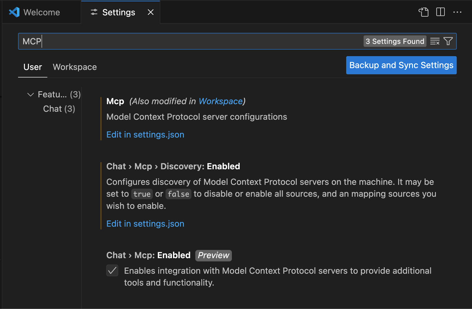

[コード] → [設定] → [設定]の順に移動するか、ショートカット
を使用します。 -
検索バーに「MCP」と入力します。
[settings.jsonで編集]を選択します。
Figma Dev Mode MCP構成をサーバーに追加します。
"chat.mcp.discovery.enabled": true, "mcp": { "servers": { "Figma Dev Mode MCP": { "type": "sse", "url": "http://127.0.0.1:3845/sse" } } }, "chat.agent.enabled": True

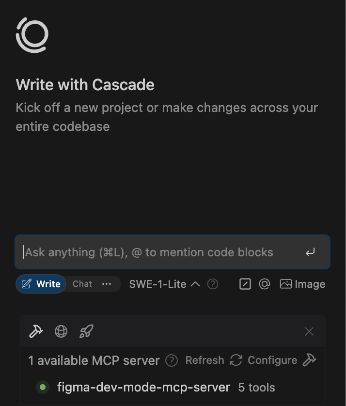

[Windsurf] → [設定] → [Windsurf設定]を開くか、ショートカット
を使用します。 - [Cascade設定]に移動して、[プラグインストアを開く]を選択します。
- Figmaを検索してプラグインをインストールします。
Cascadeを開くと、Figma MCPサーバーと利用可能なツールが表示されます。

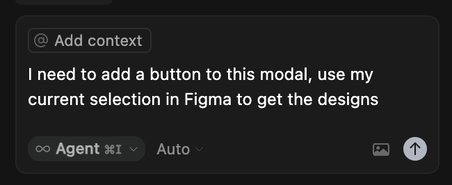

選択ベース
- Figmaのデスクトップアプリを使用して、Figma内のフレームまたはレイヤーを選択します。
- クライアントに現在の選択内容の実装をサポートするよう指示します。
リンクベース
- Figmaのフレームまたはレイヤーへのリンクをコピーします。
- 選択したURLでデザインを実装するよう、クライアントに指示します。
