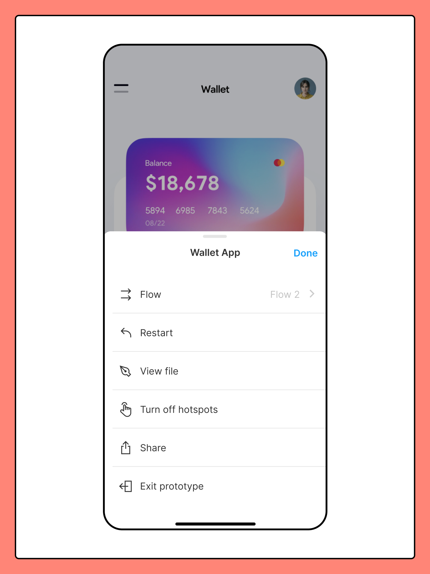

プロトタイプのオプション
プロトタイプには、非表示のオプションメニューバーがあります。アクセスするには、2本の指で画面上の任意の場所を長押しします。このメニューでは、次のことができます。
- フロー開始点間の切り替え
- プロトタイプを終了して[新着]タブに戻る
- フローの開始フレームからプロトタイプを再スタート
- プロトタイプのファイルを表示
- コメントをオンにする
- ホットスポットヒントの切り替え
- プロトタイプリンクの共有
